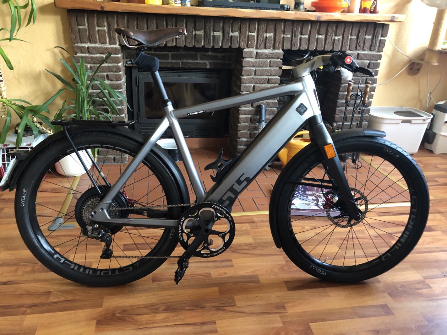

Sitzposition - Gustel Gaas - 13.06.2019 Der Sitzwinkel variiert je nach Rahmengrösse - je grösser der Rahmen, desto flacher wird der Sitzwinkel. Bei meinem ST5 in Grösse XL liegt der Sitzwinkel per se bei extrem flachen 71.5°. In Kombination mit einer nach hinten versetzen, gefederten Sattelstütze und ca. 25 cm Sattelauszug (ich bin 1.90), verkommt der Sitzwinkel in den Bereich eines Liege-velos. Ich sitze also praktisch über dem Gepäckträger, was unergonomisch und vor allem unbequem ist. Dieses Problem konnte ich durch den Verbau einer Sattelgestellverlängerung lösen (http://www.seatpost-optimizer.de/). Nun kämpfe ich aber immer noch mit ca. 15 cm Sattelüberhöhung (der Sattel liegt 15cm höher als der Lenker). Ich bin mir zwar von meinem Racebike einiges gewohnt, doch beim Stromer fühle ich mich mehr auf einem Zeitfahr-Renner als auf einem Alltagsbike. Nun gibt es beim ST3 ja die Option eines Komfort-Vorbaus. 1. wird diese Option beim ST5 in naher Zukunft ebenfalls angeboten? 2. könnte man beim ST5 einen Komfort-Vorbau des ST3 incl. Lenker montieren? Sieht dann zwar nicht mehr so stylisch aus, aber damit könnt ich leben Besten Dank für euer Feedback RE: Sitzposition - Flachlandstromer - 13.06.2019 Wow, dein Sattel ist 15cm höher als der Lenker ? Ich bin 1,96 m habe also auch den XL Rahmen. Ich habe anfangs auch versucht mich an die Richtwerte einer perfekten Einstellung zu halten, aber ich glaube das gilt für das St5 nicht . Auf der bodyfloat stütze ist ja eine Zahlenreihe aufgedruckt. Mein Sattel steht zwischen 10-11. aber ich min selber noch am experimentieren, da ich auch längerer Strecke Probleme mit taub werdenden Händen habe. Versuch doch auch einfach mal den Sattel ein wenig tiefer. Einen Umbau auf St3 Vorbau hab ich auch schon mal in Betracht gezogen, aber ich glaube das ist ein enormer Aufwand Ich habe nach dem post nochmal direkt bei mir nachgeschaut. Also ich glaube das du dich irgendwie versehen haben musst. Oder hast du etwa doch den M Rahmen oder bist 2,25m? Also mein Sattel befindet sich 7 cm über dem Lenker und ich finde ich sitze schon äußerst sportlich: teilweise habe ich den sogar noch 4 cm niedriger gehabt. Wenn ich den Sattel auf die Höhe wie bei dir stelle dann habe ich Schwierigkeiten auf das Rad aufzusteigen und schaffe es nicht mit den Füßen den Boden zu berühren. Meine Beine jedoch durchgestreckt, vielleicht etwas zu sehr Ich würde dir empfehlen einfach mal den Sattel ca 8-10 runter und die Verlängerung nach hinten evtl weglassen. Ich sitze eigentlich recht gut , obwohl ich ja noch ein Stückchen größer bin. Meine Knie haben bisher die wenigsten Probleme gemacht , vielleicht weil du am Stromer weitaus weniger Kraft auf die kurbeln geben musst als wie auf einem Rennrad, zeitfahrrad Ich wünsche dir viel Spaß beim experimentieren, der Umbau auf dt3 Optik sollte die letzte Möglichkeit sein RE: Sitzposition - Gustel Gaas - 13.06.2019 Die 15cm waren wohl Männer-Augenmass... Es sind gemessene 9cm im Wasser vom Lenker zur Sattelnase. Ich hab wohl überproportional lange Beine? Mit der Sattelhöhe / -position bin ich leider ziemlich eingeschränkt. Nach 3 Knieoperationen zwickts, sobald die Höhe und Position nicht genau stimmen. Nichtsdestotrotz ist mir die Position für den Alltag zu sportlich. Ich ertapp mich regelmässig wie ich die Handposition zur Entlastung ändere und dann nicht mehr direkt an die Bremse komme. Es wär also das Ziel den Lenker ein paar cm zu erhöhen. RE: Sitzposition - jodi2 - 17.06.2019 Gustel Du hast völlig Recht, auch 9cm Sattelüberhöhung ist eher was für sehr sportliches Rennrad, nicht für ein Stromer, da wird die Mehrheit wohl etwa mit Sattel etwa auf Lenkerhöhe fahren, also gegen 0cm. Ich kenen die Geometrie beim St5 nicht genau, aber XL dürfte auch da die größte sein/22"? Mir mit 1,84m und für meine Größe mit großer Schrittlänge (90cm), ist das große 22" St1x einen Hauch zu lang, für jemand mit 1,9m müsste es perfekt sein. Ich hab von Ende Rahmensattelrohr bzw. Klemme bis Oberkante Sattelsitzfläche auch sicher um die 23cm Auszug, ist eher noch wenig für den 22" Rahmen, 25cm wäre top/üblich für den Rahmen. Falls es aber 25cm von Klemme bis Ende des Rohres der Sattelstütze sind, wäre es allerdings deutlich zu viel, bist Du sicher, dass Du einen XL Rahmen hast, auch mal gemessen (vielleicht hat ja wer im Werk den falschen Aufkleber auf den Rahmen gebracht...)? Ansonsten, Vorbau falschrum geht beim St5 vermutlich kaum? Gibt es nicht die Option für verschiedene Vorbauten bei Händler/ab Werk? Oder war das nur beim St3? RE: Sitzposition - Flachlandstromer - 17.06.2019 Leider ist der Vorbau fix und fest mit dem lenker, ist eine Einheit. Eine Option mit nen anderen Winkel wäre in der Tat prima, aber ich glaube nicht das da noch was kommen wird. Den st5 kann man in der rahmengrösse auf dem ersten Blick erkennen falls man alle Modelle mal gesehen hat. Beim 17“ Rahmen bilden Sitzstreben und Oberrohr fast eine gerade Linie (180grad). Sattelrohr zum oberrohr 90grad und Sattelrohr zur sitzstrebe auch 90 grad Beim 22“ Rahmen bilden Sattelrohr und oberrohr ebenfalls 90grad ,!sitzstrebe Zum sattelrohr etwa 45 grad Beim 20“ Rahmen haben wir 90grad und 60-70grad RE: Sitzposition - Lutz - 17.06.2019 Hier ein Bild von Größe L Könnt ihr eins von der XL reinstecken? RE: Sitzposition - Flachlandstromer - 17.06.2019 Hier in XL Schicken Sattel hast du da drauf Lutz. Ich habe bei mir auch einen über 50jahre alten Brooks Professional drauf Und hier in M mit federgabel. Denke der Unterschied ist deutlich zu erkennen Ok, meine oben angegeben Gradzahlen stimmen nicht ganz , war direkt nach dem aufstehen. Aber nun sollte jeder den Unterschied gut sehen können RE: Sitzposition - jodi2 - 17.06.2019 ja erkennt man. Bei Lutz sind Sattel und Lenker auf einer Höhe, Du hast dagegen eine Sattelüberhöhung ähnlich wie Gustel scheint es, sieht schon sportlich aus... Wobei die Überhöhung bei größeren Menschen wohl generell größer ausfallen muss als bei kleinen soweit ich weiß. Ich (minimal zu klein für 22" beim St1X) bin mit Vorbau normal/nach oben auch etwa auf einer Höhe, mit Vorbau nach unten wie ich schon länger fahre so zwischen euch, vielleicht 6cm Sattelüberhöhung, dürfte aber von mir aus gerne noch etwas mehr sein. RE: Sitzposition - Lutz - 17.06.2019 Ich hab lange überlegt, bin mit dem Seriensattel nicht warm geworden und habe dann nach 800km den Brooks geholt und ich liebe ihn. Er wird immer besser, er passt mir sehr gut. Sattelhöhe, Neigung, Abstand etc habe ich lange für rumgedoktert bis es wirklich gepasst hat. Von der Optik gefällt mir der XL Rahmen am meisten. Bringt nur nix wenn er mir nicht passt. P.s. Ich sehe immer mehr die am ST5 Gepäckträger nachrüsten :-) RE: Sitzposition - Gustel Gaas - 17.06.2019 Dank euch schon mal für die Info betr. Rahmengrössen. Ich schau‘s mir dann nach meinen Ferien genau an - wird aber schon ein XL sein, sonst wär die Sattelstütze noch weiter raus! Ich hoff, dass der Umbau auf die Federgabel eine etwas entspanntere Sitzposition bringt und warte auf den Komfortvorbau für den ST5 (wenn‘s den dann wirklich mal geben sollte). Betr. Sattel - ich fahr seit Jahren den B17 von Brooks. Passt sich dem Hintern an und wird bei Sonne nicht zum Hotseat! |
