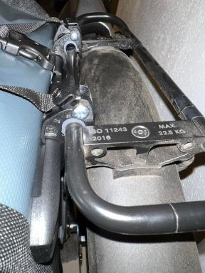

welche Fahrradtaschen für den Gepäckträger - raser6 - 22.04.2022 Ich frage mich welche Fahrradtaschen welcher Marke nutzt Ihr für euer st5. Ich habe mir erst 24l Taschen von Vaude bestellt. Habe festgestellt das diese nicht passten also gingen sie zurück und habe mir nun gute Ortlieb geholt. Auch hier das Problem diese passen nicht am Stromer. Die Klammer von der Tasche können vorne nicht einrasten also beim Sattel da der Gepäckträger einfach zu tief am Schutzblech aufliegt, dadurch stößt die klammer aufs Schutzblech und kann nicht einrasten. DAs war auch bei der Vaude das Problem . Wie alle wissen bin ich eh nicht gut auf Stromer zu sprechen. Gibt es eine Möglichkeit einen höheren Abstandshalter dort unter zu legen damit der Gepäckträger am Sattelbereich höher kommt so wie es hinten der Fall ist dort passt es ja auch. RE: welche Fahrradtaschen für den Gepäckträger - Hannes Buskovic - 22.04.2022 Kannst Du die Schnalle für vorne nicht noch etwas weiter vorne anbringen, also vor dem Steg in Richtung Sattel? RE: welche Fahrradtaschen für den Gepäckträger - Markus11 - 23.04.2022 Hallo raser6, ich habe die Ortlieb Back Roller Classic und die passen wie angegossen Leider bekomme ich das Foto von der Rückseite der Tasche nicht hochgeladen da zu groß Du musst die Halterungen vor und hinter den Querträgern positionieren, dann klappt das perfekt! Das ist genau das, was Hannes meinte denke ich. RE: welche Fahrradtaschen für den Gepäckträger - kawajan - 23.04.2022 Meine Vaude Aqua Back passen 1a am ST5 und das schon seit über 30000km !!! RE: welche Fahrradtaschen für den Gepäckträger - jmgrund - 23.04.2022 Hallo raser6, die richtige Tasche zu finden, ist natürlich schwierig. Das Angebot ist ja sehr groß. Ich habe für mein ST1 im Laufe der Zeit aus verschiedenen Gründen den Stromer Antwerp Single Bag, Stromer Amsterdam Double Bag und sogar den Stromer Berlin Trunkbag gekauft. Die Stromer Amsterdam und Berlin-Tasche kann man sehr gut mit dem Racktime System am Gepäckträger fixieren. Alle Taschen sind meiner Meinung nach ebenso gut für den Alltagsgebrauch ausgestattet. Ich nutze sie für jeweils unterschiedliche Zwecke. M.E. sind die Preise durchaus anspruchsvoll. Allerdings verlangen andere Anbieter auch ordentliche Preise für ihre Taschen. Zweimal hatte ich Glück und konnte die Tasche sogar preisreduziert einkaufen. Das hat mir den Kauf natürlich noch leichter gemacht. Beste Grüße aus Reutlingen RE: welche Fahrradtaschen für den Gepäckträger - ST2-jsg - 23.04.2022 (23.04.2022, 00:24)Markus11 schrieb: ich habe die Ortlieb Back Roller Classic und die passen wie angegossen ...dito mit der Ortlieb Sport Roller Classic. Es kann allerdings sein, dass wenn das Schutzblech nicht ganz symmetrisch zum Racktime verläuft etwas "nachgeholfen" werden muss, damit der Halter den Träger schön umschliesst. RE: welche Fahrradtaschen für den Gepäckträger - raser6 - 24.04.2022 (23.04.2022, 00:24)Markus11 schrieb: Hallo raser6, ah ok verstehe dann werde ich das morgen mal probieren ob meine Ortlieb Back roller Classic dann auch einrasten. mein Händler meinte nämlich zu mir das ich sie so einrasten müsse wie ich es versucht habe RE: welche Fahrradtaschen für den Gepäckträger - Großmeister T - 24.04.2022 -gelöscht- RE: welche Fahrradtaschen für den Gepäckträger - Martini Snowfox - 24.04.2022 Ich habe bei meinen Ortlieb die vorderseite des Haltesystems gekürzt und so schrabbts nimmer am Schutzblech. Mit einer Metallsäge und ein scharfes Messer - handwerkliches Geschick vorrausgesetzt - ist sowas schnell gemacht. Hab meine Ortlieb auch selbst bedruckt und damit auch markierungen gesetzt um sie immer auf die richtige Seite zu montieren. Sollte die untere Klemme zu knapp sein, so lässt sich diese auch um 180° drehen. (ist ja alles verschraubt bei Ortlieb) RE: welche Fahrradtaschen für den Gepäckträger - raser6 - 24.04.2022 danke nochmal für die Tipps. ich habe die Verstellung nun geändert das die Halter jeweils vor den Querstreben sitzen. Nun rasten sie auch ein wie sie sollen und es drückt nichts mehr am Schutzblech. Persönlich finde ich das System von Ortlieb doch besser als das von Vaude |
