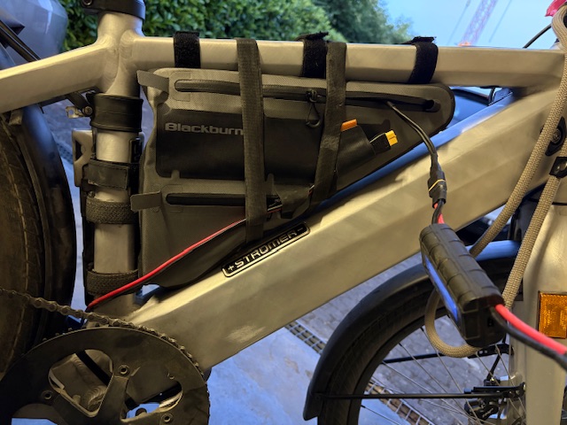

Ich habe an meinem etwas neueren ST2 LTD Edition jetzt auch provisorisch den Extenderakku von Stuart angeschlossen und bekomme bei zu viel Spannungsdifferenz die Fehlermeldung „Akkustrom zu hoch“.
Wie schon von anderen bemerkt, kann man nur mit Energie aus dem Extenderakku fahren. Das ist ja aber nicht Sinn der Sache.
Ich muss jetzt also sehr viel genauer die Spannung beider Akkus im Auge behalten und unterschiedlich gealterte Akkus können im laufenden Betrieb problematisch sein, da nach Belastung der Spannungsunterschied zu gross wird.

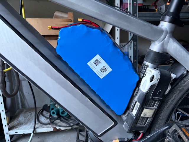

Da der Extenderakku von Stuart( 22“ Rahmen) nicht ins Rahmendreieck des kleinen Stuart( 17“ Rahmen) passt, lasse ich mir grad einen 13s5p mit gut 1,1kWh massanfertigen.
RE: Extenderakku( Zusatzakku) - JM1374 - 31.05.2026
Den massgefertigten Akku habe ich gestern abgeholt und heute eingebaut. Wenn die Spannung des Extenderakkus etwas höher als die des Stromerakkus ist, gibt es keine Störung „Akkustrom zu hoch“. Falls man die Situation hat, dass der Stromerakku einen zu grossen Spannungsüberschuss besitzt, muss man ein paar km nur mit dem Stromerakku fahren und dann die Akkus verbinden.
Ich werde mir ein stärkeres Ladegerät für den Extenderakku kaufen, weil er mit 1,1kWh etwas grösser als der Stromerakku ist und dann beim Teilladen tendenziell immer eine etwas höhere Spannung haben wird als der Stromerakku.
