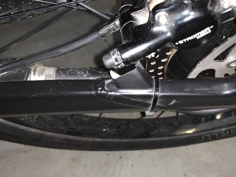

RE: ST5 Kabelanschluss am Motor beschädigt - ST2-jsg - 30.07.2021 (30.07.2021, 02:00)Flachlandstromer schrieb: Die neuen 2021er Modelle haben da nun endlich mal eine Markierung bekommen um die richtige Einbaustellung zu haben. Bei meinem ST3 von 2019 ist die Markierung vorhanden. Ist aber vielleicht individuell, je nach Händler welcher das Rad zusammenbaut? Auch ein Kabelbinder ist zur Sicherheit noch da um das Kabel wirklich an Ort zu halten. Bei meinem ST2 von 2018 war das nicht der Fall und die Bremsscheibe hatte doch ein paar Riefen in die Isolation geritzt. RE: ST5 Kabelanschluss am Motor beschädigt - jrohh - 30.07.2021 ...einfach mal so, was für ein tolles informatives Forum mit schnellen Antworten. Danke für das Bild. Nun ist es klar.
RE: ST5 Kabelanschluss am Motor beschädigt - kawajan - 31.07.2021 Ist die Markierung auch an der rechten Seite der Distancehülse oder nur links und dann die am Rahmen ? Sollte ja auch rechts und am Rad eine sein , weil meine Distancehülse immer wieder mal raus fällt . Aber ich mache eh immer ein Kabelbinder um Motorkabel und Rahmen. Grüsselis Jan |
