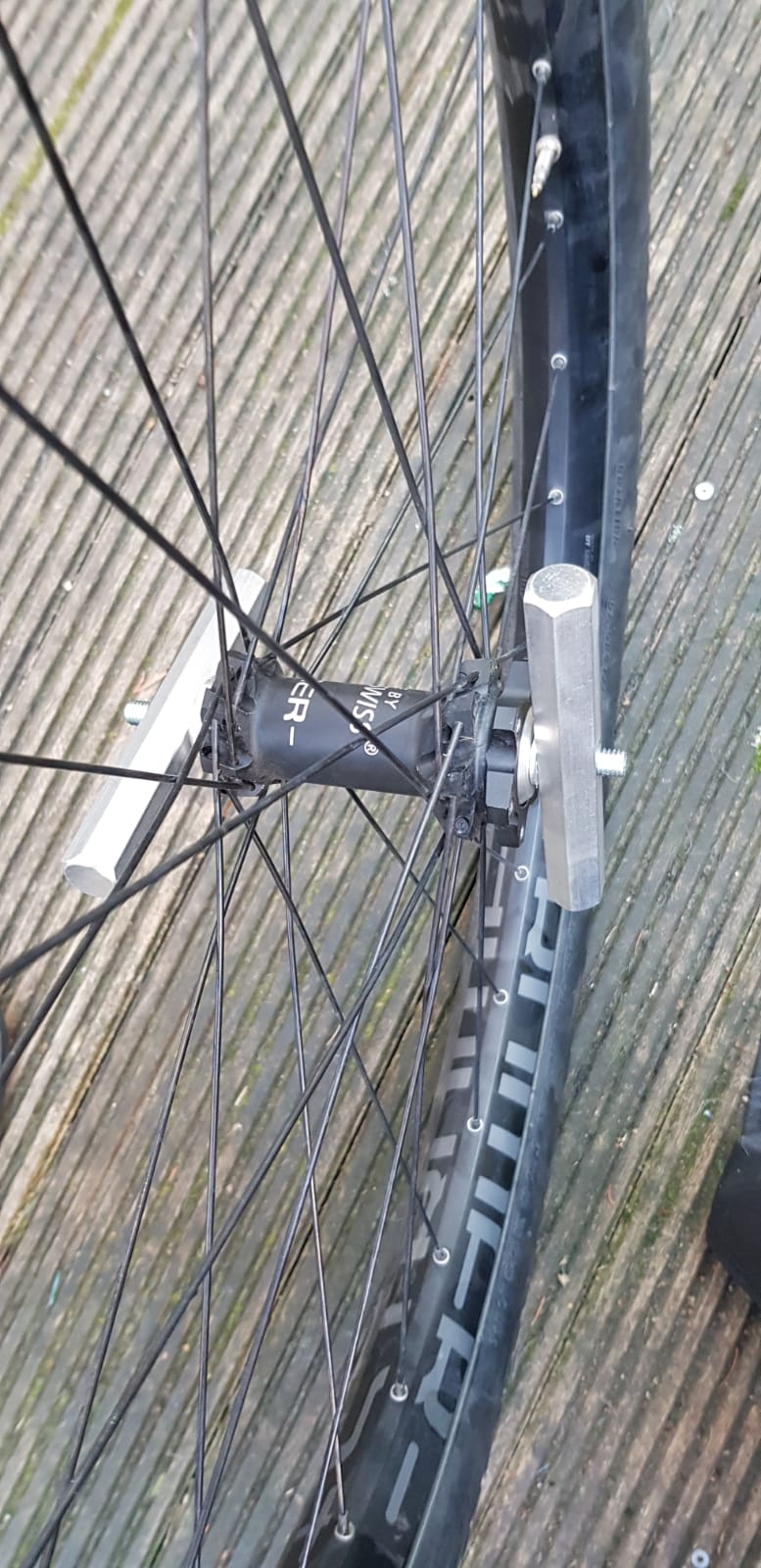

RE: Achsspiel? - eweelz - 05.03.2020 Nimmt das Vorderrad raus, steck die Achse durch und schau mal, ob sie sich hin und her bewegen lässt. Tut sie das, ist das Lager nicht in Ordnung. Bei mir läuft das Rad auch leichtgängig und es gibt keine Geräusche - und doch ist etwa 1.5 mm Spiel. RE: Achsspiel? - Lutz - 06.03.2020 So meine Achse ist i.O. Die Laufräder eiern. Hinten mehr wie vorn. Mit dem Zentrieren kann man sich ja auch Stunden aufhalten... grummel RE: Achsspiel? - bluecat - 09.03.2020 Ist der ganze Aufwand nötig, weill die Händler in BRD jede Garantieleistung verweigern oder ist es halt ein Hobby? RE: Achsspiel? - Lutz - 09.03.2020 Ich hab keine Lust das Bike abzugeben, da ich es jeden Tag nutze und auch brauche. Ein Leihfahrrad ist hier leider Mangelware. RE: Achsspiel? - eweelz - 20.03.2020 So. Heute habe ich meine Lager selbst gewechselt. Hat Laune gemacht. RE: Achsspiel? - Hannes Buskovic - 20.03.2020 :thumbsup: ! :-) |
