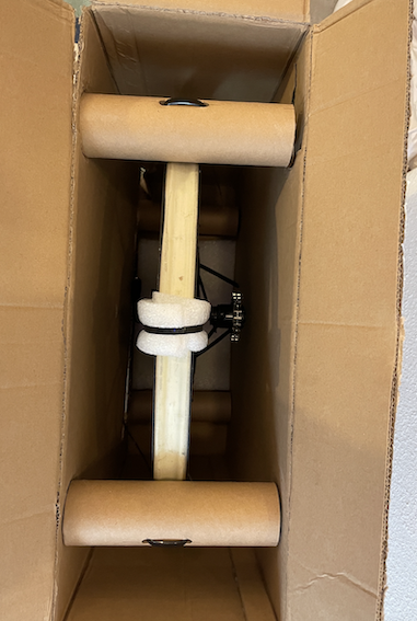

RE: Temperatursensor defekt -> Varianten um trotzdem zu fahren? - mfgsebahl - 27.06.2025
Heute ist nach 10 Tagen mein Hinterrad wieder da und die erste Testfahrt ca. 16km , was kann ich sagen top.
Temperatur im Bereich um 20-30 Grad.
Andrzej Romanow an: E-Mail: attributebiker@onet.eu | WhatsApp: +48 50 809 87 18
Kann ich nur empfehlen - super unkomplizierte schnelle Kommunikation - auch auf Rückfragen.
War auch super schnell, wenn man bedenkt, dass auch in Polen ein langes Wochenende war.
Am Ende habe ich ca. 460 EUR gezahlt inkl. Versand
- neuer Temperatursensor
- Lager ersetzt
- Magneten wider fixiert - war alles korrigiert
==> Wasser kommt durch das Lager und das Kabel rein ... Andrzej hat noch einen weiteren Dichtring eingebaut - sicher ist sicher.
Bin sehr zufrieden und der Hammer war die Versandverpackung von Andrzej will Euch nicht vorenthalten:
