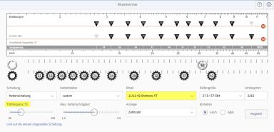

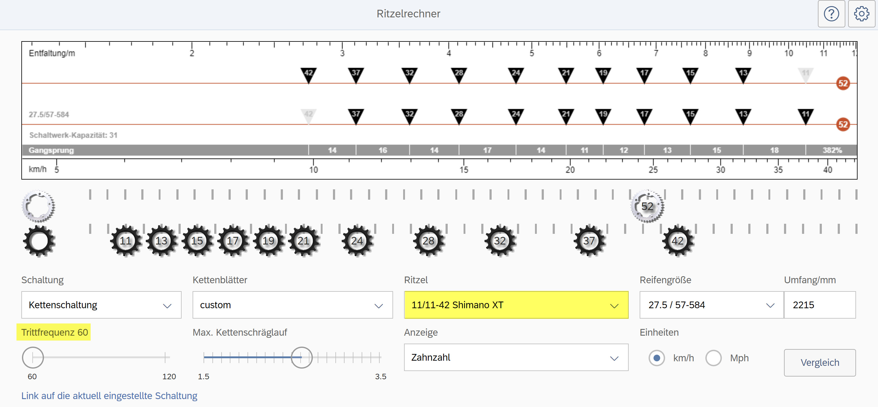

RE: Pinion vs Kette - ST2-jsg - 16.10.2024
@bluecat
60-42
60-46
75-42
75-46
RE: Pinion vs Kette - bluecat - 17.10.2024
(16.10.2024, 01:58)ST2-jsg schrieb: @bluecat
60-42
60-46
75-42
75-46
Das ist es!
Kannst Du für mich noch 52/13 und 52/11 mit 26" @75 rpm ermitteln?

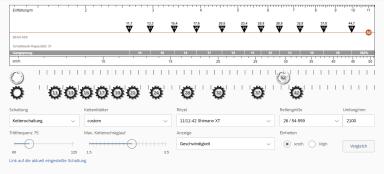

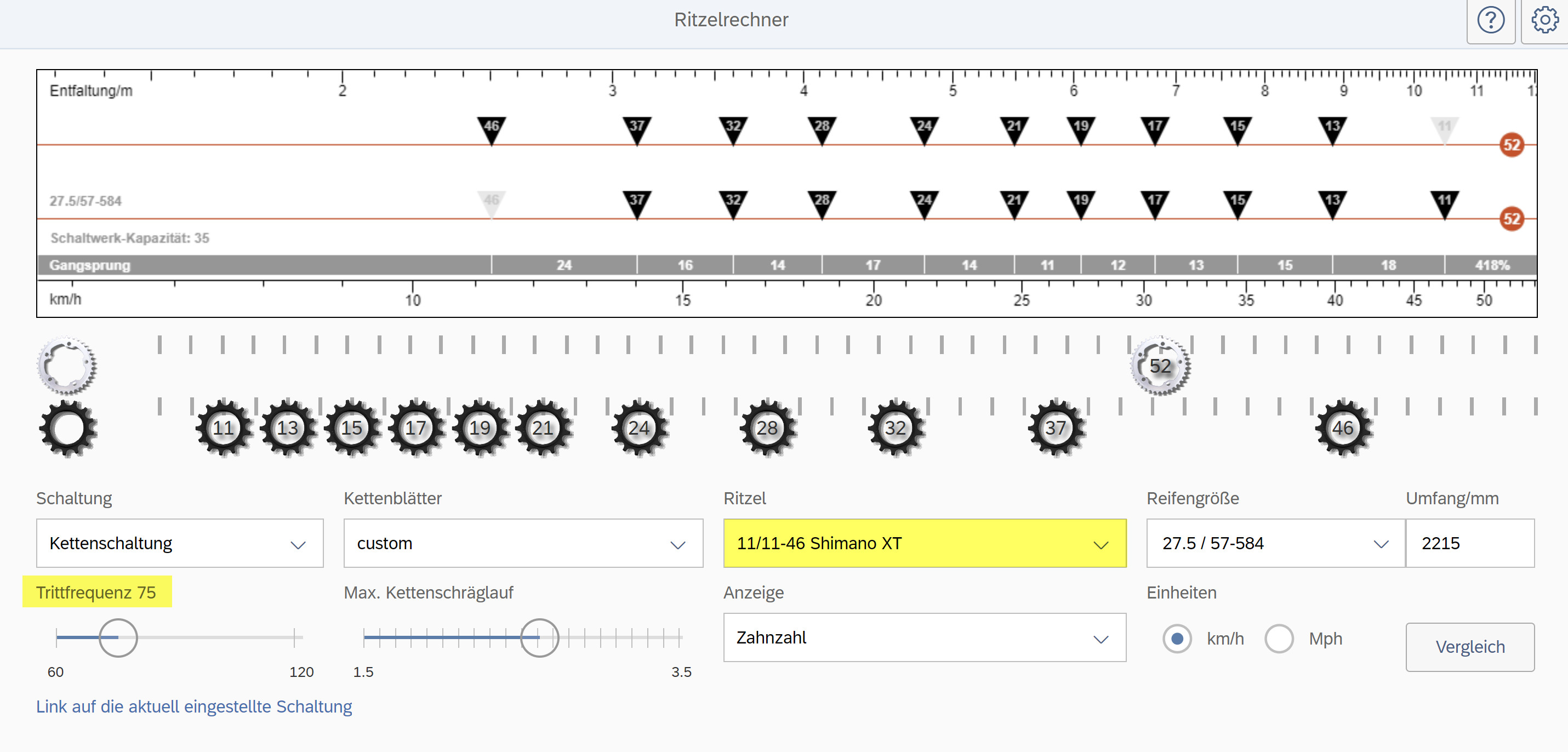

RE: Pinion vs Kette - ST2-jsg - 21.10.2024
(17.10.2024, 22:32)bluecat schrieb: Kannst Du für mich noch 52/13 und 52/11 mit 26" @75 rpm ermitteln?
RE: Pinion vs Kette - bluecat - 22.10.2024
ST2-sjg war so freundlich, die Daten zur Verfügung zu stellen.
Ich habe die Daten für die Kettenschaltung in die Grafiken aufgenommen. Es handelt sich um die 42 bis 11 Kassette mit 52er Kettenblatt am 27½" Stromer (und am 26").
Entfaltung:
x12 x9 x6 = die Pinion ¦ S/A = Sturmey Archer ¦ 52-11 = Kette am 27½"
x-Achse = Gang ¦ y-Achse = Entfaltung (Meter mit einer Pedalumdrehung)
Hier kommt es nicht auf km/h oder Kadenz an. Es geht nur um die Übersetzung selbst. Die Grafik zeigt, dass die Pinion nach dem 9. Gang deutlich länger übersetzt sind als die Stromer mit Kettenschaltung. Das bedeuted, dass mit Kettenschaltung eine Pedalumdrehung etwa 10 Meter Weg ergeben, bein Pinion aber über 12 Meter.
Gangsprünge:
x-Achse = Gang ¦ y-Achse = Gangsprung in km/h
Hier wird Kette mit Kadenz 75 mit Pinion mit Kadenz 60 verglichen, damit der Unterschied in der Entfaltung nicht zählt.
Die Grafik zeit die ständig grösser werdenden Srprünge beim Pinion und die ungleichmässigen Sprünge mit Kette. Auffällig ist die feinere Abstufung der Kette im Stromer-Tempobereich.
