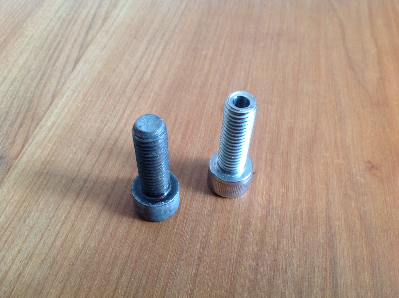

RE: Regen = Totalausfall und läuft seit dem nicht mehr.. - Stromi3 - 03.05.2020 Hallo zusammen Nach dem Tipp mit der Lochschraube, hab ich mir auch eine besorgt und heute gegen die Originale gewechselt. Die alte Schraube war nass und einige Tropfen Wasser fanden den Weg nach draussen. Mit der neu montierten rostfreien Schraube hab ich dem Stromer(ST3) sicher was Gutes getan. Schraube ist eine M10*30 für den St3. RE: Regen = Totalausfall und läuft seit dem nicht mehr.. - c-mto - 06.05.2020 Dasselbe hier die Schraube ist endlich angekommen. Denke das ist eine gute Sache .. schaden tut es sicher nicht.
