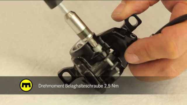

Wenn Ihr die Beläge austauscht, muss die Halteschraube nur normal eingeschraubt werden, oder zwingend mit einem Drehmomentschlüssel?

Montage geht auch ohne Drehmomentschlüssel. Du drehst solange zu, bis es von ganz leicht sehr schnell (max. halbe Umdrehung) auf verdammt schwer geht. Dies ist der Moment, an dem Du die erforderlichen 7-8 Nm erreicht hast.

Das empfohlene Drehmoment liegt bei 2,5 Nm...
