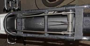

Racktime scheint gemäss Website racktime.com inzwischen alles anzubieten, was man sich vorstellen kann:
Der Gepäckträger des Stromers gleicht am ehesten dem Light It (Rohrdurchmesser 10 mm, Plattform-Innenmass 70 mm). Demzufolge brauchst du eine Clamp It Art. 70000-01-10  schwarz, (Vorgänger: Art. 12008) oder Art. 70000-02-10  Edelstahl, (Vorgänger: Art. 12007).
Noch ein Bild von meiner Clamp IT
