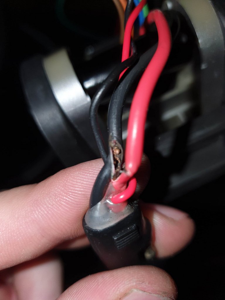

Ursache war schlussendlich der Hauptstromstecker von der Batterie zum Controller. Der Kunststoff am Stecker war leicht angeschmolzen und die Verbindung musste mit Schraubenzieher aufgehebelt werden. Danach ließ sich der Stecker wieder einfach stecken und das Rad läuft wieder erstklassig.
Der Fehler trat nach dem Einschalten nach wenigen hundert Metern Fahrt auf. Auf Stufe 1 oder vorsichtig auf Stufe 2, also wenig Leistungsabruf, kein Problem. Das hat den Verdacht auch schon auf einen "Engpass" in der Verkabelung gelenkt, zumal andernorts hier im Forum auf den blöden Stecker hingewiesen wird.
In den Wochen vor dem Aussetzer hatte auch die Leistung am Berg etwas nachgelassen, ich hatte das auf das Verfliegen der Euphorie geschoben. Es war aber tatsächlich das Verfliegen der Leistung. Die war dennoch bis zum Schluss immer noch besser als beim ST1. Nach dem Richten der Steckverbindung war es wieder wie am ersten Tag.
Also: Bei Aussetzern und Fehlermeldung, besonders bei Leistungsabruf, gerne die Steckverbindung an der Hauptstromleitung prüfen! Hierzu die kleine Kunststoffklabbe um Unterrohr unten am Tretlager öffnen und am roten und schwarzen Kabel zuppeln, bis der Stecker zum Vorschein kommt. Dann Stecker trennen, prüfen, ggf. ersetzen und wieder verbinden (oder wenn kaputt gleich crimp-Stoßverbinder nehmen). Mit etwas Glück ist es nur der Stecker.
Anbei ein Foto, der angeschmolzene Kunststoff ist rot eingekreist.

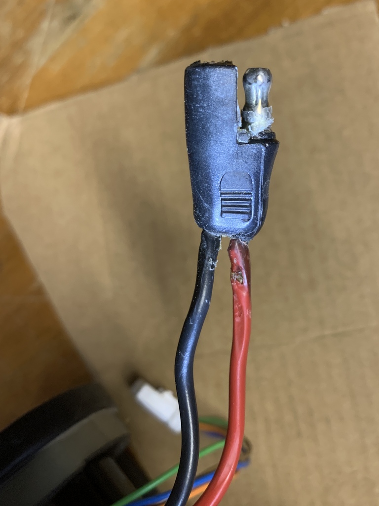

(01.04.2023, 22:19)Immo J schrieb: Also: Bei Aussetzern und Fehlermeldung, besonders bei Leistungsabruf, gerne die Steckverbindung an der Hauptstromleitung prüfen! Hierzu die kleine Kunststoffklappe um Unterrohr unten am Tretlager öffnen und am roten und schwarzen Kabel zuppeln, bis der Stecker zum Vorschein kommt. Dann Stecker trennen, prüfen, ggf. ersetzen und wieder verbinden (oder wenn kaputt gleich crimp-Stoßverbinder nehmen). Mit etwas Glück ist es nur der Stecker.
War zumindest in der Vergangenheit eine recht häufige Fehlerursache.

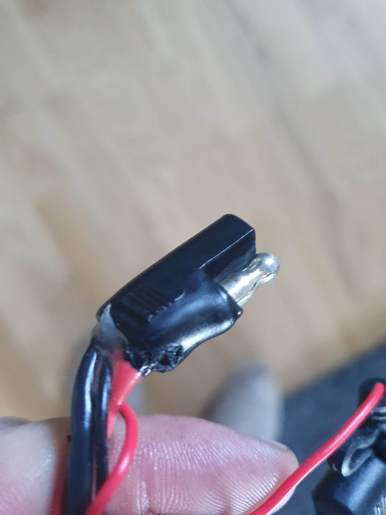

Bei den neueren Modellen (ca. ab 2018) muss man das Akkufach ausbauen, damit man die Unterrohrabdeckung lösen und an die SAE Steckverbindung gelangen kann. Diese Verbindung neigt bei den Stromern zu thermischer Überlastung, was schlussendlich in einem Teil- oder Totalausfall des "Wicket Cables" (Verbindung Akkusocket > Controller) endet.
Optimaler wäre auf jeden Fall die Verwendung von XT Steckverbindern und AWG 12 (statt 14) Kabelquerschnitten. Kann aber auch sein, dass Stromer das bei den neueren Modellen/Serien so macht?!
Der SAE Stecker an meinem ST3 nach 21'500 km, nicht mehr weit bis zum Ausfall.
...und andere Beispiele
