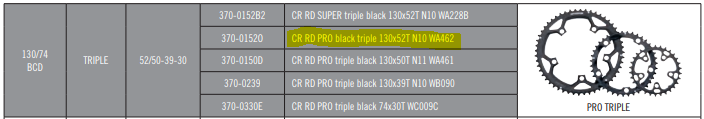

Edit: habe im FSE Katalog noch folgendes gefunden was passen könnte. Kann mir das evtl jemand bestätigen?

Das Problem mit älteren Kurbeln für die es keine 100 % passenden Kettenblätter mehr gibt ist recht häufig und damit eher unspezifisch (wobei die neueren Modelle zum Teil schon eher spezielle Kettenblätter haben).
Habe das auch schon 2 mal erlebt. Einmal habe ich dann "beinahe passende" gekauft, bei denen ich nur innen bei den Schraublöchern etwas Material wegschleifen musste bis es passte.
Der Lochkreis muss auf jeden Fall stimmen und sie solllten mit der Kette (9fach?) harmonieren. Sonst wüsste ich grad keinen anderen Parameter mehr der relevant ist. Hab ich was ausser Acht gelassen?
An deiner Stelle würde ich den lokalen Radladen bemühen, dass er dir passende bestellt... Montieren kannst Du sie ja selbst wenn Du willst. Oder Du frägst mal Stromer direkt an.

FSA ist in der USA vertreten und in der CH sind Ersatzteile schwierig zu bekommen, was auch geht ist die ganze Kurbelgarnitur zu tauschen, zu beachten ist das es Vierkant ist.
Die Löcher sollten immer passen sonst hat sich was verzogen.... (Lochkreis muss passen, steht alles auf dem Kettenblatt)
Gemäss meiner Suche komme ich auch auf dem "FSA Pro Road Kettenblatt N10" als Ersatzteil.

Ich habe noch etwas genauer hingeschaut und folgende Bezeichnungen auf den zwei grösseren Zahnrädern gefunden:
Gross: 52/42T S-9
Mittelgross: WB084B-39T -> dazu gibt es sogar ein entsprechendes Produkt: https://codagex.be/Websolutions/default.aspx?wsmt=wsitemdetail&itemcode=FSA-18-0021&unitcode=ASTUK&cpl=1
klein: gar keine Bezeichnung
Wenn ich also das FSA pro road mit 52, 39 und 30 Zähnen bestelle, müsste es also wohl passen oder?
