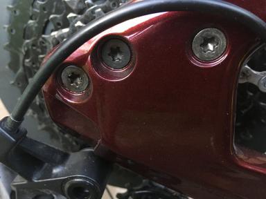

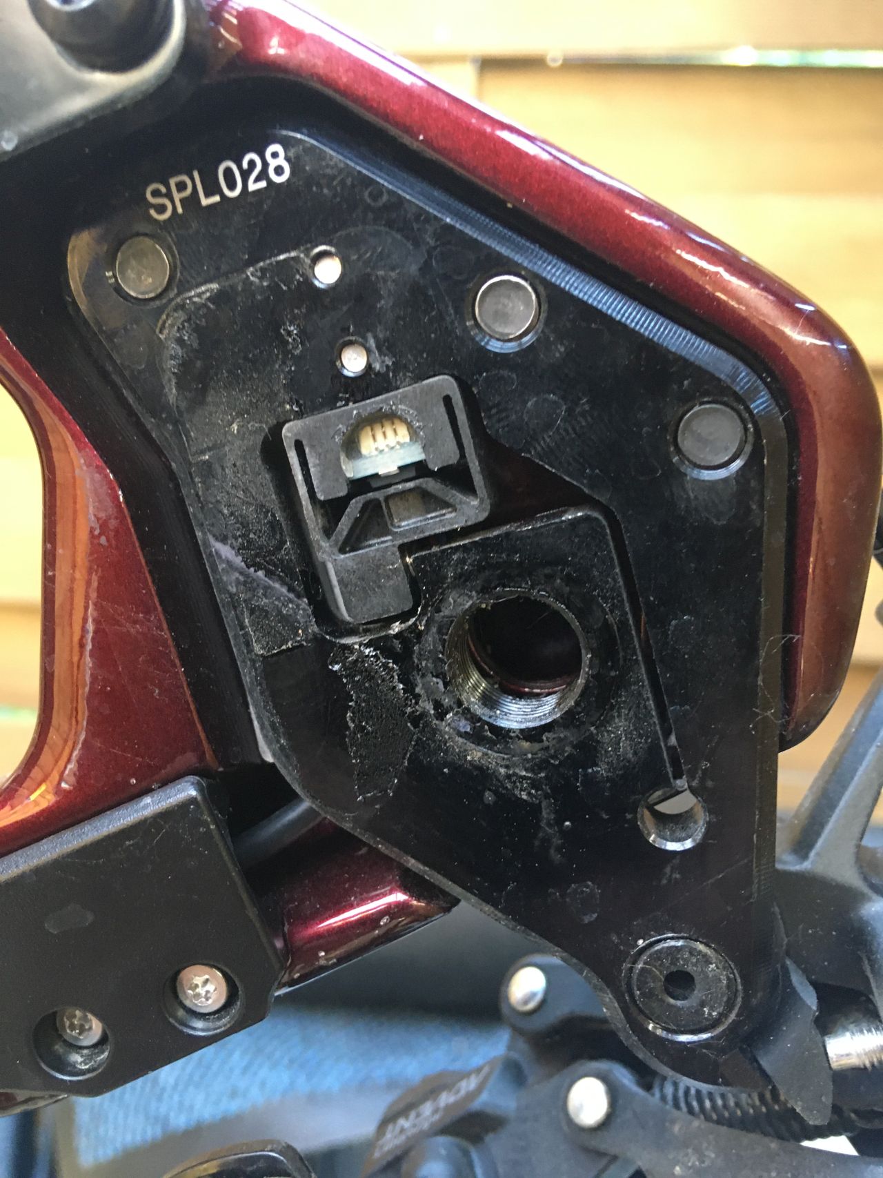

Weil sich der Freundliche auf meinen Hilferuf per Mail nicht gemeldet hat, habe ich nach zwei tagen warten auf den Freundlichen schließlich selbst den Schraubenschlüssel in die Hand genommen. Meine Frau hat mich für verrückt erklärt an einem so teurem und dazu nur acht wochen altem Rad selber hand an zu legen. Aber das gute wetter und die aussicht wochen auf den Fahrspass zu verzichten haben mich dazu veranlasst.
Wie schon beschrieben hat auch bei mir geholfen 1. Das Rad auszubauen, 2. Den Sesor zu reinigen und den defekten "schutz"kleber zu erneuern und 3. die Sensorplatte zu lösen und anschließend alles wieder mit dem richtigen Drehmoment anzuziehen. Seitdem läuft es wieder, und ich kann wieder zur Arbeit pendeln!
Für alle die es interessiert habe ich ein paar Fotos gemacht.

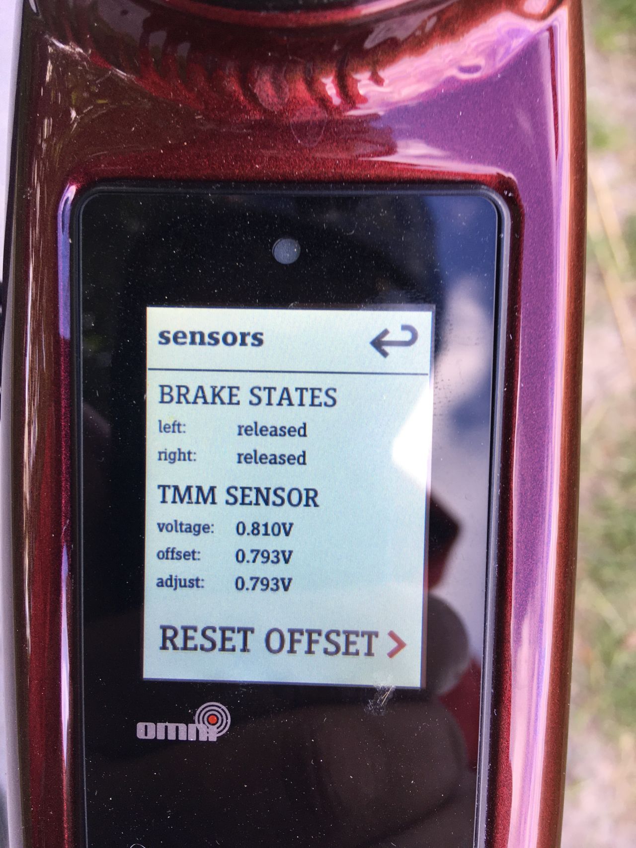

RE: An alle mit unterstützungsproblemen, Leistungsabfall, bitte lesen - Martin_LP - 27.06.2020
ich habe jetzt von den Sensorwerten ein Foto gemacht. Sind die werte in Ordnung? Oder muss der Offset angepasst werden???
Kalibrierung hatte ich durchgeführt.

RE: An alle mit unterstützungsproblemen, Leistungsabfall, bitte lesen - morpheus - 27.06.2020
(27.06.2020, 19:21)Martin_LP schrieb: Oder muss der Offset angepasst werden???
Kurze Antwort: Ja. Wink
RE: An alle mit unterstützungsproblemen, Leistungsabfall, bitte lesen - Martin_LP - 28.06.2020
Muss ich nochmal den Sensor Kalibrieren oder den Offset resetten? Oder ist das das gleiche? Kalibrieren habe ich im stand gemacht. Oder sollte im rollen kalibriert werden?
RE: An alle mit unterstützungsproblemen, Leistungsabfall, bitte lesen - ST2-jsg - 28.06.2020
(28.06.2020, 14:53)Martin_LP schrieb: Muss ich nochmal den Sensor Kalibrieren oder den Offset resetten? Oder ist das das gleiche? Kalibrieren habe ich im stand gemacht. Oder sollte im rollen kalibriert werden?
Die beiden unterschiedlichen Bezeichnungen, eine davon im Service Menu (Reset Offset) machen beide das gleiche. Der Stromer muss stehen und die Pedale dürfen nicht belastet sein. Aufsitzen ist nicht nötig, obwohl immer wieder zu lesen. Die Änderung der Spannung 'Voltage' bewegt sich mit Aufsitzen in der zweiten Stelle nach dem Koma (~0.05 - 0.07 Volt), was nicht relevant ist. Relevanter ist dabei die Gefahr einen Versicherungsfall zu produzieren weil man bei dieser 'Zirkusnummer' ohne Hilfe auch mal vom Rad fallen kann ohne einen cm zu fahren Confused .
Nach Kalibrierung / Reset Offset müssten alle Werte in der ersten Stelle hinter dem Koma gleich sein. Bei den 1/100 kann es geringe, nicht relevante Abweichungen geben.
RE: An alle mit unterstützungsproblemen, Leistungsabfall, bitte lesen - Martin_LP - 30.06.2020
Ich habe den Sensor heute Morgen endlich neu Kalibriert, danach ware alle werte bei 0,8..V Die Sensorwerte schwankten zwichen 0,821 und 0,833. Nach ca. 20km hatte ich wieder unterstützungsschwankungen. Nun Schwankten die Sensorwerte von 0,788 bis 0,810. Daraufhin habe ich solange den Reset versucht bis ich einen Wert unter 0,8.. erwischt habe: 0,793. Danach ware die volle unterstütung wieder da. Den rest des hinweges und den Rückweg keine unterstützungsschwankungen mehr.
Ist das Schwanken der Sensorwerte normal? Was ist der normale bereich des Sensors? Weiß das jemand? Ist der Sensor noch in Ordnug, oder kündigt sich so sein ableben an? Ich habe an anderer stelle im Forum gelesen das die Sensoren über 10000 km halten können.
RE: An alle mit unterstützungsproblemen, Leistungsabfall, bitte lesen - morpheus - 02.07.2020
(30.06.2020, 22:42)Martin_LP schrieb: Was ist der normale bereich des Sensors?
Weiß nicht, ob es dafür feste Bereichsgrenzen gibt.
Zumindest beim ST2 scheint Stromer das entsprechenden Aussagen zufolge selbst nicht zu wissen.
Zumindest war das vor ca. 2 Jahren noch so.
Mein Bike wirft bei Werten unter 1,00 Volt im Selbsttest (Servicemenü) aber einen Fehler aus.
An meinem ST2 S pendelt sich ein komplett neu montierter Sensor bei ungefähr 1,2 Volt ein.
Nach paar Monaten geht der Wert dann irgendwann unter 1 Volt und weitere Monate (12+) später dann gegen 0,9 Volt.
Wenn ich dann das Laufrad ausbaue, die Halteplatte des Sensors löse, sie wieder festschraube und das Laufrad montiere, liegt der Wert danach wieder bei ca. 1,2 Volt.
Und senkt sich dann wieder mit der Zeit.
Und alles wieder von vorne.
Arrow Das sind Werte von einem ST2.
Die kann man nicht 1:1 auf ein ST3 übertragen.
