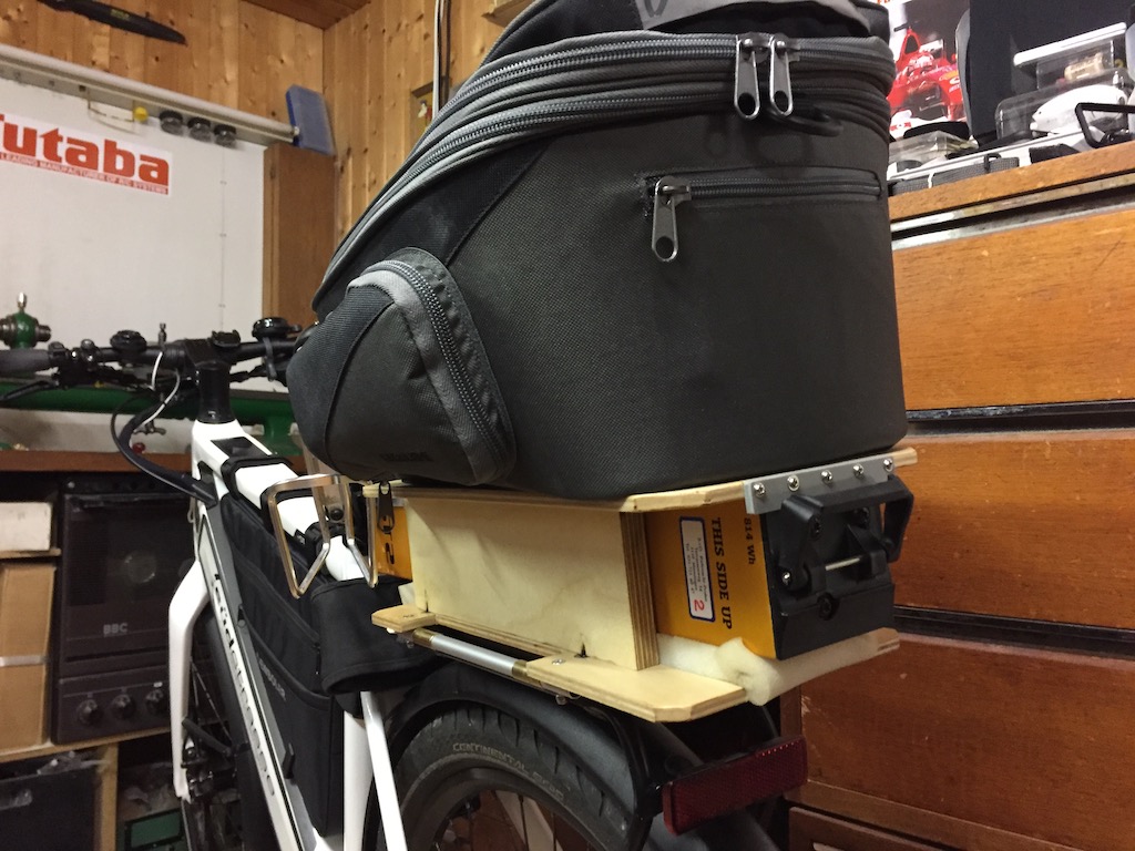

Einen zweiten Akku finde ich auch ziemlich unpraktisch? Finde ich nicht, wenn du dir einen geeigneten Träger bastelst. Bin damit schon einige 100Km problemlos gefahren.

Dein Träger sieht gut aus, hast aber auch einiges an Mühe da reingesteckt? Ich gehe aber davon aus, dass Du dann auch öfters so lange Strecken fährst. Für mich sollte das ja eine einmalige Sache sein - nur um es mir zu beweisen, dass es geht.

RE: Zwischenstopp an öffentlicher Ladestation? - Ruefy - 20.04.2020
Hallo toto79.
Meistens fahre ich ohne den Akkuträger, aber wenn du einen 2. Akku dabei hast, wird der Aktionsradius (ohne Nachladen) deutlich grösser.  Big Grin
