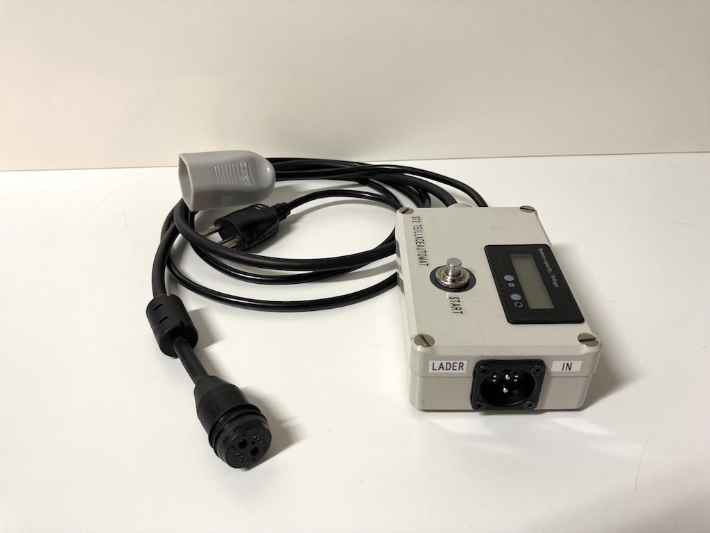

Hallo bluecat.
Anbei ein Foto von meinem ST2 Akku Teilladeautomat. Das Kabel stammt von einem defekten Ladegerät und die Dose von einem defekten Akku. Im Gehäuse befindet sich eine Elektronik, welche den Akku bei ca. 80% Ladezustand abschaltet. Mit einer ähnlichen Applikation für 36V Akkus könnte man also ohne Eingriff in den Akku die Spannung abgreifen.
Gruess Daniel

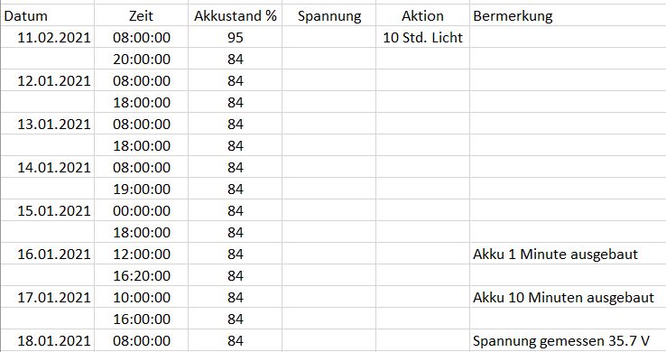

Hallo Bluecat,
Also hier mal ein Update der Situation
Was du im Anhang siehst ist die History meines Tests. Wie du siehst blieb die Anzeige hartnäckig bei 84%. Ich habe zwischendurch den Akku wie du mir geraten hast rausgenommen und dann nach 1 bis 10 Minuten wieder eingebaut. Die Anzeige blieb bei 84%. Ruefy hat mir dann geraten mal die Spannung zu messen, was ich heute morgen gemacht habe. Der Akku hat nur noch 35.7V also weniger als 30% Confused
Ich habe nun den Akku voll geladen. 41.9 Volt und werde da täglich die Spannung messen und notiereren. So hoffe ich herauszufinden ob der Akku ein Problem hat. Werde mich dann wieder melden. Aber hast du eine Idee wieso die Anzeige so stur bei 84% bleibt? Ganz am Anfang des Versuches habe ich ja 10 Stunden das Licht brennen lassen und der Verbrauch von 9% wurde ja erkannt/angezeigt.
Gruss
RE: Akku entlädt sich innert 24h total - bluecat - 18.01.2021

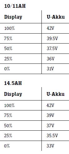

(18.01.2021, 14:24)Werner Tschannen schrieb: Die Anzeige blieb bei 84%. Ruefy hat mir dann geraten mal die Spannung zu messen, was ich heute morgen gemacht habe. Der Akku hat nur noch 35.7V also weniger als 30%
Der Akku hat sich nach dem Licht-Test selbst aus 35.7V entladen, als er im Stromer eingelegt war?
Das würde heissen, dass AUS nicht AUS ist, was schwerwigende Konsequenzen haben könnte. Die Anzeige übersetzt die SOC-Spannung in %. Das ist die Spannug, das BMS analog der echten Spannung ausgibt, wobei die Skala von 0V bis 10V reicht (10V SOC-Spannung sind 42V Akkuspannung). Dies ist eine Methode, das Display als Niedervoltbauteil zu haben.
Bei 35.7V wird hartnäckig 84% Angezeigt? Das würde heissen, die SOC-Spannung wird nicht korrekt ausgegeben.
Die Tabelle im Anhang umfasst nicht deinen Akku, ist als Anhaltspunkt gedacht. A propos: Dein Dateianhang muss nach dem Auswählen noch hochgeladen werden, das ist der Knopf rechts.

Hallo Bluecat;
Ja der Akku hat sich selber im Stromer entladen. Der Stromer wurde keinen Meter bewegt und war eingeschlossen. Bin übrigens froh, dass ich nun Sabotage ausschliessen kann. Man will ja ein gutes Verhältnis zu den Nachbarn.
Also ich lasse den Akku num mal ein paar Tage in der Wohnung liegen und messe täglich die Spannung. Dann werde ich wohl wieder ein bisschen schlauer sein. Danke übrigens für die super Unterstützung von dir und Ruefy Big Grin
