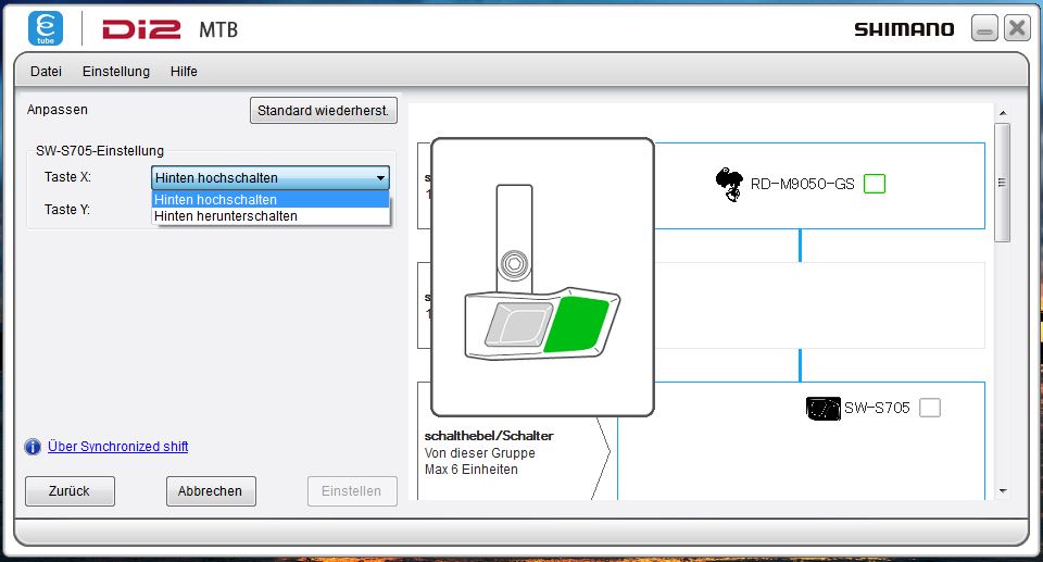

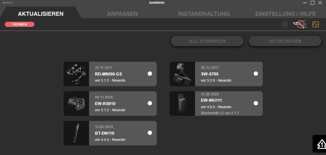

Wie funktioniert das nun mit der Shimano e Tube App. Wenn ich das Stromer darüber suchen will findet er nichts. Oder wie genau funktioniert das. Oder geht das doch nicht und es muss wirklich ein d Fly nachgerüstet werden. Wollte ja ganz gerne über die App Akku Stand der Di2 usw abfragen

(06.08.2021, 21:47)raser6 schrieb: Wie funktioniert das nun mit der Shimano e Tube App. Wenn ich das Stromer darüber suchen will findet er nichts.
Beim ersten Mal den Laptop via Kabel verbinden und das erste Setup dann machen, insbesondere, weil Updates via Kabel stabiler zu übertragen sind.

Wie meinst du das via Laptop . kannst Du mir da eine kurze anleitung geben. Soll ich den Usb Anschluss des Stromes da das Laptop anschließen . Gibt es die E tube App/Software auch für den Computer

(06.08.2021, 22:01)raser6 schrieb: Wie meinst du das via Laptop . kannst Du mir da eine kurze anleitung geben. Soll ich den Usb Anschluss des Stromes da das Laptop anschließen . Gibt es die E tube App/Software auch für den Computer
Das Shimano Ladegerät hat den Spezialstecker, der in die Buchse im Lenkker geht, das andere Ende kann via USB mit dem Laptop verbunden werden.
Aber zuerst die eTube Software installieren und genau den Anweisungen folgen (bzgl. wann wo einstecken und so).
Die Software hatte früher verschiedene Modelle (MTB, Rennvelo...) zur Auswahl. Damals war es MTB. Das ist heute anders. Rumclicken hilft. Die Software zeigt dann alle Komponenten, also auch das Antennenmodul (wenn es noch da ist). Vermutlich wird gleich nach einem Update gefragt, denn seit die Teile die Shimano Fabrik verlassen haben, ist ja scho einige Zeit vergangen.

ok danke ich habe zu Windows Shimano e Tube Project normal V4 gefunden ist das die richtige
RE: Beratung zum Kauf eines ST5 ABS - bluecat - 06.08.2021
(06.08.2021, 22:43)raser6 schrieb: ok danke ich habe zu Windows Shimano e Tube Project normal V4 gefunden ist das die richtige
Toll, es sollten in etwa diese Elemente gefunden werden, wobei an Deinem ST5 nich die Schaltwippen sondern die Knöpfe dran sein sollten.
