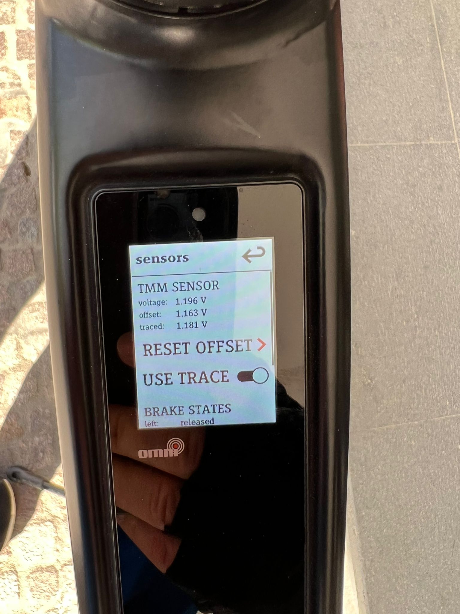

--- @alle Mitleser:innen. Bitte macht euch die Mühe im entsprechenden Thema auch etwas rückwärts zu lesen. Da sind häufig immer wieder gestellte Fragen oder Feststellungen bereits beantwortet. Weiter gibt es oben rechts auch die Suchfunktion in welcher das ganze Forum nach einem spezifischen Tag abgesucht werden kann. RE: Neue FW | SUI 4.3.8.4 / 11.3.2022 - Lorenz - 07.05.2022 Nein, ich spreche von dem gestrigen Release 4.3.8.8. - in der hier im Forum zitierten Mail antwortete Stromer, auf das Trace Problem einzugehen. Darauf bezog sich mein Beitrag. RE: Neue FW | SUI 4.3.8.4 / 11.3.2022 - kawajan - 07.05.2022 Nachdem ich letzte Woche erstmalig den Sensorfehler 3x hatte riet mir mein Freundlicher den Use Trace abzuschalten. Er konnte sich das mit dem Hupen was bei mir ja auch half absolut nicht erklären würde es aber weiterleiten. Er sagte auch das vorallem ST3&ST5 davon betroffen sind , ST2 gar nicht. Seitdem Use Trace aus ist ist Ruhe ! Grüsselis Jan RE: Neue FW | SUI 4.3.8.4 / 11.3.2022 - ST2-jsg - 08.05.2022 (07.05.2022, 15:37)Lorenz schrieb: Nein, ich spreche von dem gestrigen Release 4.3.8.8. - in der hier im Forum zitierten Mail antwortete Stromer, auf das Trace Problem einzugehen. Darauf bezog sich mein Beitrag. Stimmt! ging von 4.3.8.5 aus. (07.05.2022, 15:59)kawajan schrieb: Nachdem ich letzte Woche erstmalig den Sensorfehler 3x hatte riet mir mein Freundlicher den Use Trace abzuschalten. Er konnte sich das mit dem Hupen was bei mir ja auch half absolut nicht erklären würde es aber weiterleiten. Er sagte auch das vor allem ST3&ST5 davon betroffen sind, ST2 gar nicht. Seitdem Use Trace aus ist ist Ruhe! @Jan: Welchen Fehler hattest du? W270100 / E250103? oder einfach eine Meldung? Was zeigten deine Sensorwerte: 'voltage' / 'offset' / 'trace' Die Rückmeldungen hier im Forum untermauern die Aussage von Beni, betroffen scheinen vor allen die ST3/5. Das Hupe-Phänomen, welches hier schon ein paar mal beschrieben wurde ,hängt wohl nicht direkt mit der neuen FW zusammen. Erste Hinweise tauchten ja schon 09/2021 auf. Die zähere Unterstützung, der gedehnte und wesentlich früher einsetzende Abriegelbereich allerdings schon. "Use trace"=off hilft, ist eine gute Übergangslösung. RE: Neue FW | SUI 4.3.8.4 / 11.3.2022 - kawajan - 08.05.2022 Ich hatte zuerst 2x Sensorfehler mit dem E250….. und dann noch 3x komplett ohne Meldung. Ich hatte darauf hin Use Trace ausgeschaltet und nun auch schon wieder 3x keine Unterstützung ohne Meldung während der Fahrt was jeweils mit einmal hupen behoben werden konnte. Hab jetzt Use Trace wieder an . Voltage 0.818V stark schwankend Offset 0.817V Trace 0807V Grüsselis Jan RE: Neue FW | SUI 4.3.8.4 / 11.3.2022 - raser6 - 08.05.2022 bezüglich des Sensors hätte ich auch eine Frage. Ich habe jetzt auf meinem St5 die aktuelle Firmware drauf naja meine Begeisterung hält sich in Grenzen. Aufgrund des erneuten Werkstatt Besuches habe ich nun wieder das Leih St3 mit blauem Akku und der aktuellen Firmware. Zu den Sensorwerten, sollte sowohl ST2, St3 und auch St5 nicht exakt die gleichen Werte haben. Ich habe keine Ahnung wie die von Ich frage deswegen weil das St3 vom Händler deutlich flotter ist als mein St5. Es schiebt deutlich Kräftiger an läuft nach und läuft im ganzen einfach schneller man kommt nicht mal ins Schwitzen so schießt es nach vorne, auch am Berg geht es ganz anders ab. MeinSt5 insgesamt behäbiger und einfach nicht so flott . stufe 1 ab 37 nur noch Zäh und bremst. Stufe 2 ab 43 wird es richtig Zäh die 48 sind kaum mehr möglich. genau der schei.... was hier fast jeder 2 bemängelt hat ist eingetreten. Es kann doch nicht sein das ein St3 besser läuft als das teurere ST5. Daher die Frage kann es sein das der Sensor vom St3 mehr bzw. höher eingestellt ist und das Bike so mehr Power hat kann das sein. Die Werte vom St3 füge ich anbei. Was aber sofort deutlich auffällt ist das das St3 mit blauen Akku einen deutlich höheren Akkuverbrauch hat. Mein St5 braucht auf 10 Km ca 10% Akku. Das St3 für die gleiche Strecke braucht auf 10Km fast 20% Akku. Ich bin heute 20 Km auf Stufe 2 gehfahren danach auf 1 runter nach 73Km war der Akku so ausgelutscht das der Motor aus ging |
