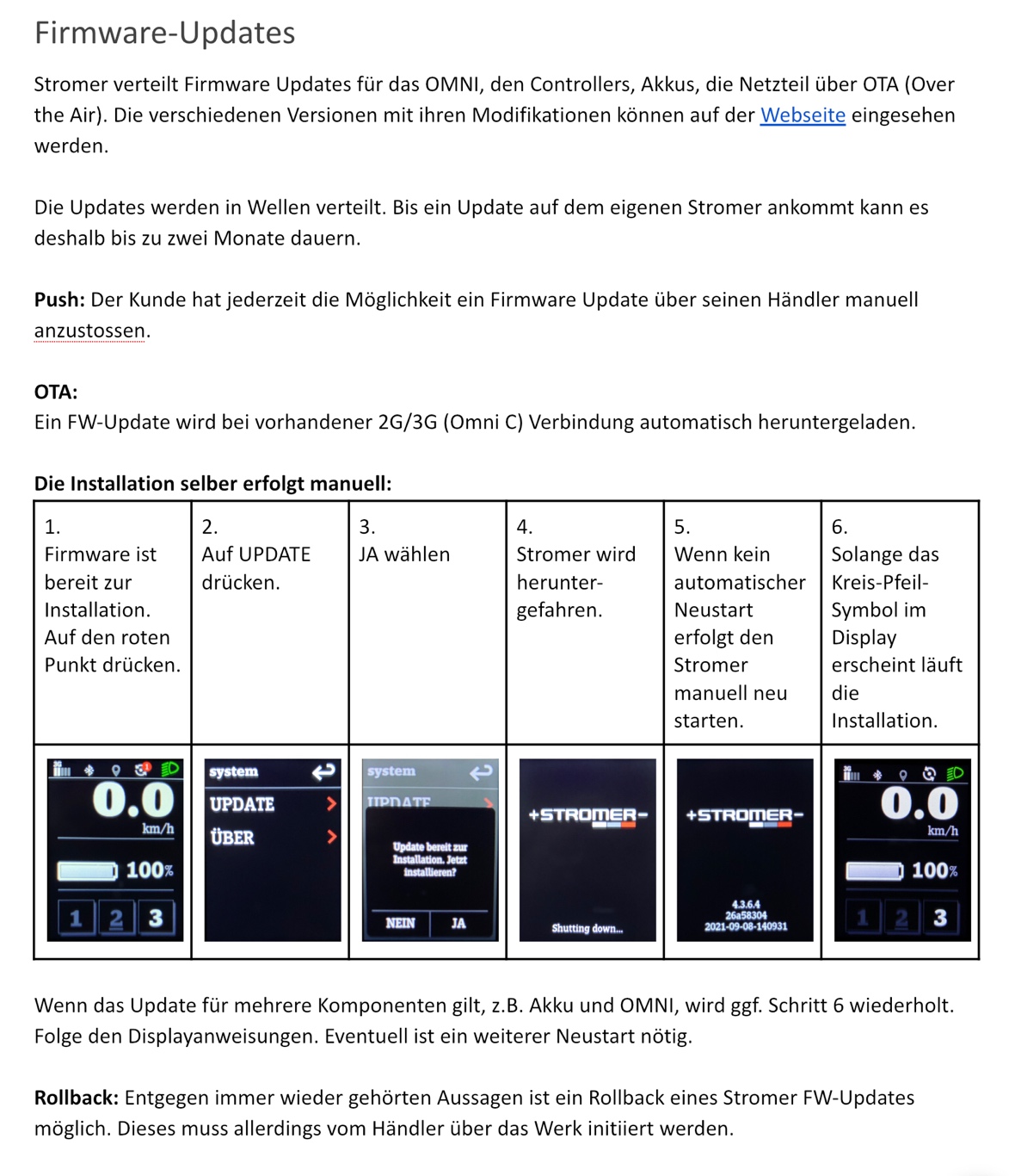

Du kannst selber das Update nicht herunterladen, das passiert per OTA, wenn von Stromer auf dein Bike gepusht/ freigegeben. Die eigentlich Installation muss manuell ausgelöst werden.
Der „Black screen“ des Omnis beim Neustart/Installation kann durchaus einen Moment dauern, also nicht nervös werden. Was man nicht tun sollte ist den Akku herausnehmen wenn ggf. das Update im Hintergrund noch läuft. Das kann durchaus zum temp. „Hirntod“ des Stromers führen.
Dazu folgende Erklärungen und Bilderstrecke:
Drücke mal min. 15 Sek. den Ausschaltknopf im Unterrohr (Kaltstart) und schaue ob das Omni startet. Wenn ja, kannst du ggf. das Update neu starten oder es ist schon drauf (siehst du in der Startsequenz im Omni unten). Hilft alles nichts wird wohl ein Gang zum Händler notwendig.
Update:
Drücke mal min. 15 Sek. den Ausschaltknopf im Unterrohr. Ist ein ‚hard shutdown‘ (nicht Kaltstart), denn das Omni startet nicht wieder von alleine. Du musst nochmals den Ausschaltknopf drücken. Danach müsste das Omni starten.
