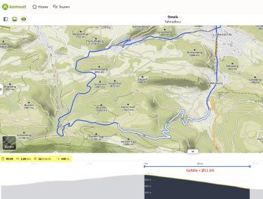

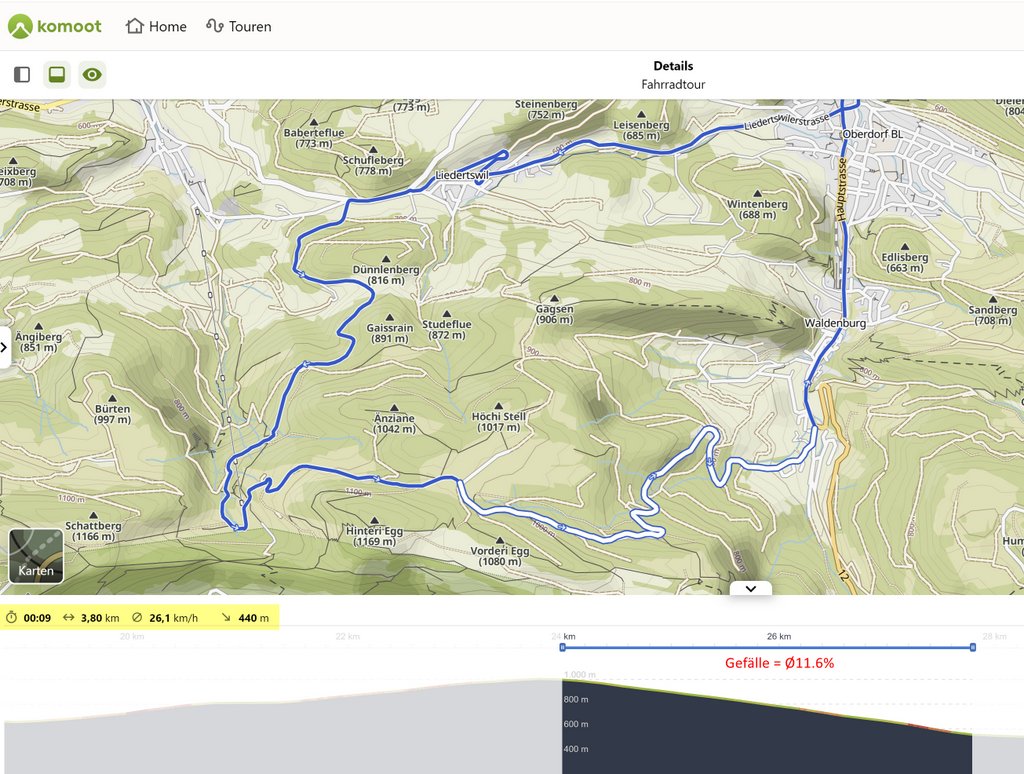

Rekuperationsgewinn:
Kürzlich habe ich eine Tour gefahren bei der es möglich war den von Stromer beworbenen Rekuperationsgewinn etwas näher unter die Lupe zu nehmen. Stromer wirbt ja damit, dass bis zu 20% der Energie bei Bergabfahrt wieder zurückgewonnen werden kann.
Folgenende Parameter:
  • Streckenlänge: 3.8 km
  • Gefälle: 10-18% | Ø = 11.6%
  • Motor-Anfangstemperatur: 77° C
  • Umgebungstemperatur: 28°
  • SoC-Start: 66%
  • Rekuperationsstärke: Maximal=roter Balken
  • SoC-Ende: 73%
    Problem: Motortemperatur-Warnung nach 3 km: 145° C (Warndreieck im Omni)
    Rekuperationsgewinn = 7%
Zusammengefast lässt sich sagen, dass eine Rückgewinnung tatsächlich gut funktioniert. Allerdings hat die Sache Einschränkungen.
  • Ein relevanter Gewinn benötigt eine längere Abfahrt mit zügigem Gefälle, damit man die volle Energierückgewinnung hat (roter Balken im Omni).
  • Der Akku darf nicht voll sein
  • Die Abwärme des Motors durch die Rekuperation setzt bei 100% Rekup (15 A) wegen Überhitzung Grenzen.
    Nimmt man die Rekup zurück leidet der "Gewinn", kann aber länger rekuperieren.
  • Volle Rekup "drückt" zuviel Strom in die Zellen und überschreitet den zulässigen Ladestrom in den jeweiligen Zellensträngen. Macht man das regelmässig ist dies für die Lebensdauer des Akkus nicht zuträglich
  • Um in die zweistellige Gewinnzone zu gelangen wären sicher 2 längere Abfahrten auf der Tour nötig.
  • Bei schwachen Gefällen versinkt der Rekuperationsgewinn im Grundrauschen des Verbrauchs oder ist zumindest optisch an der % Akkuanzeige nicht ablesbar.
