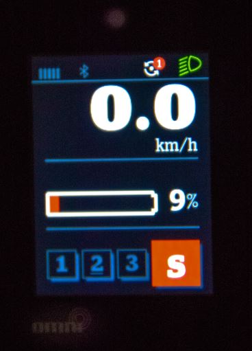

Machen kannst Du nichts, aber schau mal nach, ob der Stromer selbst tatsächlich Verbindung hat. Im Bild hat er keine, denn es fehlt ein 3G / 4G icon. Dafür wird ein Update angezeigt, dess zur runtergeladen wurde und nun installiert werden kann.
