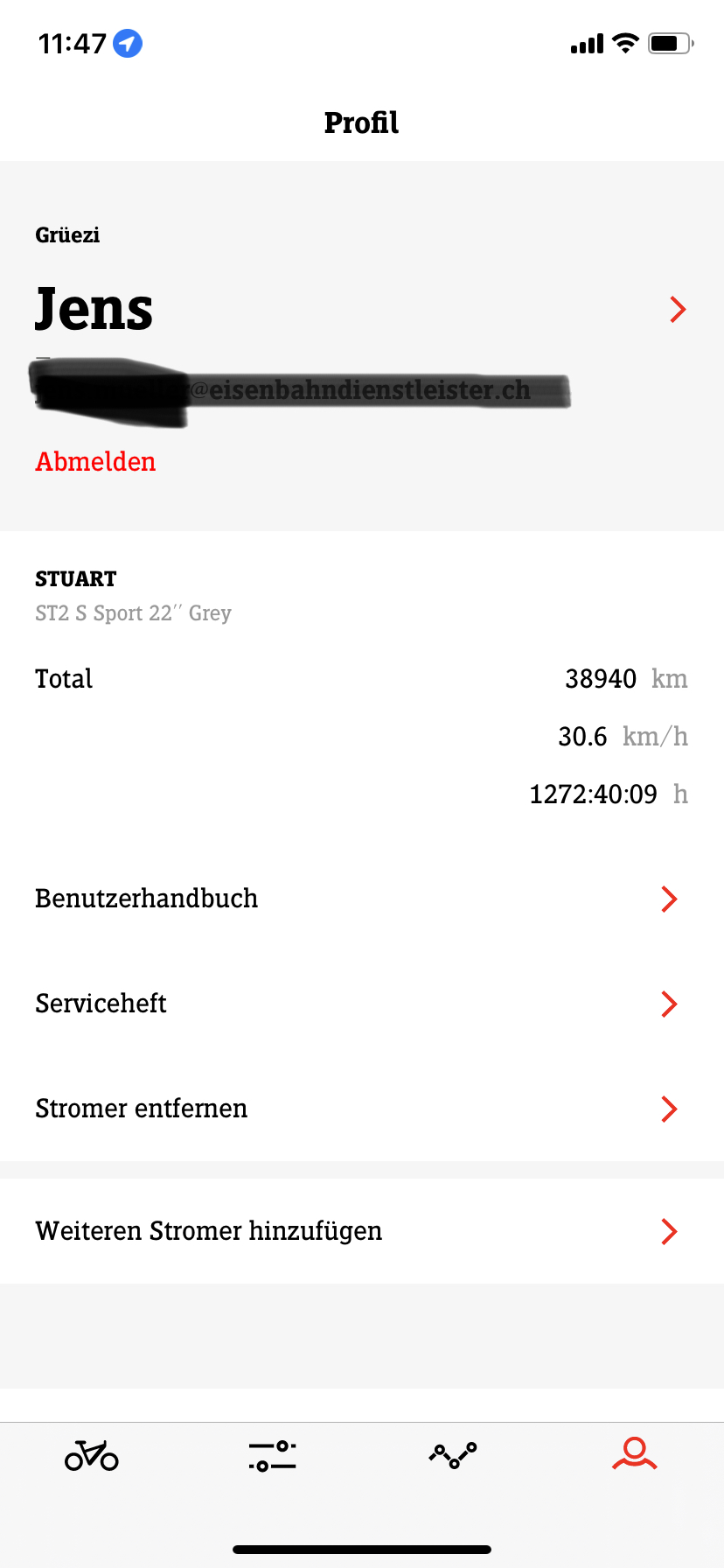

Den totalen km-Stand kann man nicht resetten. Noch nicht mal nach einem Motortausch wird der Wert auf Null gesetzt. Der Displaywert stimmt mit dem Wert in der App überein.
Wenn da bei dir 3653km stehen, wird das stimmen. Dein Energieverbrauch macht mich stutzig. 8238Wh/km sind eines Verbrenners würdig. Hast du den Wert korrekt übernommen?
