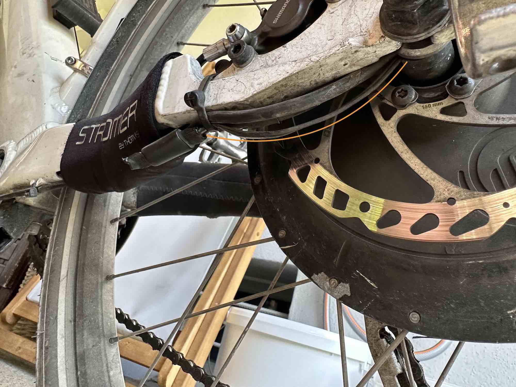

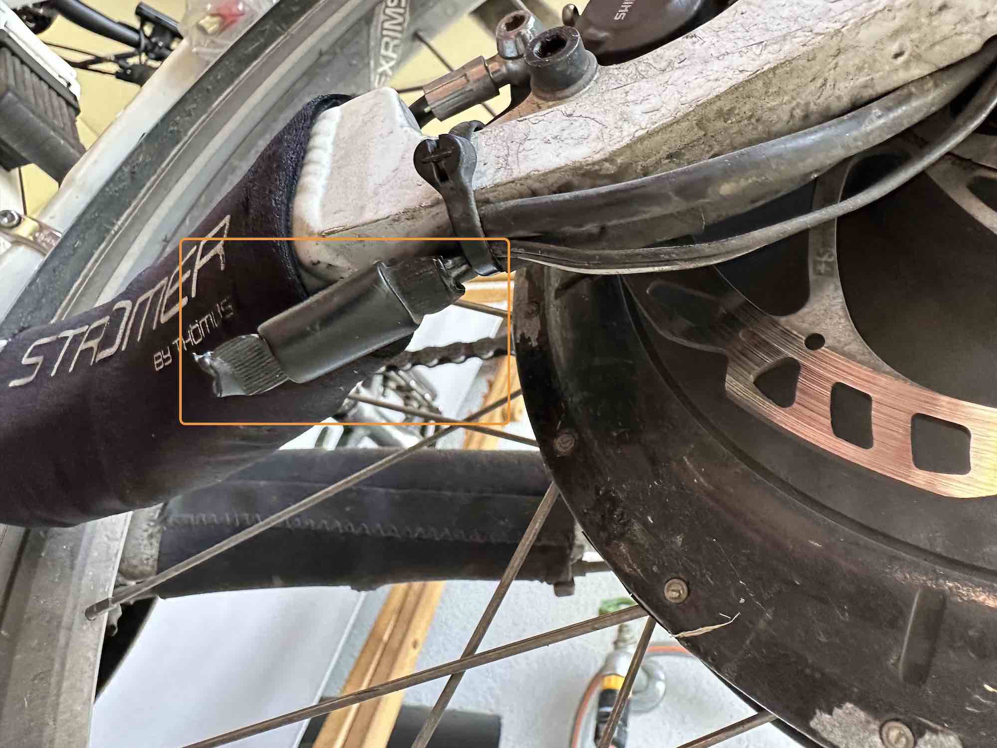

Kabel am Motor gerissen - Flitsche - 06.06.2023 Hallo Forum Ich habe gestern entdeckt, dass an meinem alten Stromer V1 ein Kabel gerissen ist. Ob das schon länger so ist, oder neu, kann ich nicht sagen. Fahren tut es normal, ob es z.B. die Recup beeinflusst, kann ich nicht sagen, da ich das nicht bewussst geprüft habe. Kann mir jemand sagen, was dieses dünne 2-polige Kabel am Motor macht? Danke und Gruss, Flitsche RE: Kabel am Motor gerissen - Flitsche - 06.06.2023 Thema geklärt: Ich war vorhin zufällig in der Nähe von meinem Velomech - es handelt sich um den Anschluss für die Diagnose, üblicherweise ist das Ding in der Neopren-Manschette um die Kettenstrebe drin und war nur raus gerutscht ¯\_(ツ)_/¯ RE: Kabel am Motor gerissen - bluecat - 07.06.2023 (06.06.2023, 10:18)Flitsche schrieb: Ob das schon länger so ist, oder neu, kann ich nicht sagen. Die Antwort des Mech ist nett, es ist der sogenannte Kurzschluss-Stecker, mit dem der Motor nach aufspielen einer neuen Firmware gebooted wird (=Stecker im schön sauber und trocken halten). Die "Rekup" habe ich ab Display ausgesteckt; sollte dem Motor etwas zustossen, gibt's keinen Ersatz. |
