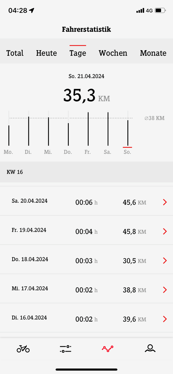

RE: Seit mehreren Tagen keine Kilometer? - JM1374 - 27.04.2024
Neues Fehlerbild in der Omni Statistik. Die Fahrtzeit stimmt nicht und es werden absurd hohe Geschwindigkeiten berechnet.
Stromer weiss Bescheid und arbeitet daran.
Es fehlen weiterhin über 700km in meiner persönlichen Statistik.
RE: Seit mehreren Tagen keine Kilometer? - MarkusSi - 27.04.2024
(27.04.2024, 19:01)JM1374 schrieb: Es fehlen weiterhin über 700km in meiner persönlichen Statistik.
Bei mir hält es sich mittlerweile die Waage zwischen "erfundenen" km und den nicht in der Statistik erfassten km. Die Monatswerte passen natürlich trotzdem überhaupt nicht. Und da das erfinden von km ein Problem meines ST2 zu sein scheint, passen auch nur die km in der Omni App. Beim Stromer on-board sind es weiterhin ungefähr 1100km zu viel.
