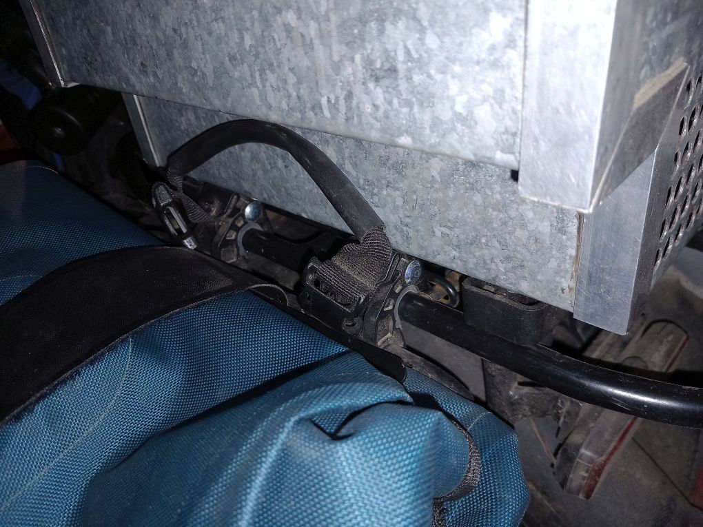

Ich nutze an meinem ST2 (26") mittlerweile einen Racktime Eco Tour. Der hat abgesetzte Stangen, die Ortlieb Vario QL2.1 (älteres Modell) hängt dann aber sehr tief.
In Kombination mit meiner Akku Box passt die QL2.1 Halterung exakt unter die Box und ist dann (wenn man die Akkubox mit SecureitSnapit sichert) auch gleich vor Diebstahl geschützt.
Wie das aussieht, sieht man auf dem angehängten Foto.
Mit einer breiteren Box (z.B. Racktime CityBox) hat man das Problem, dass die Befestigung des Entriegelungsbandes minimal höher baut als die Unterseite der Box. Sollte mit ein paar Unterlegscheiben zwischen Box und Racktime-Halter aber in den Griff zu kriegen sein. Ich denke, dass das dann auch bei dem schmaleren Stromer-Gepäckträger passen sollte.
Werde es bei Gelegenheit mal ausprobieren, den defekten Stromer-Gepäckträger habe ich gerade nicht im Zugriff.
