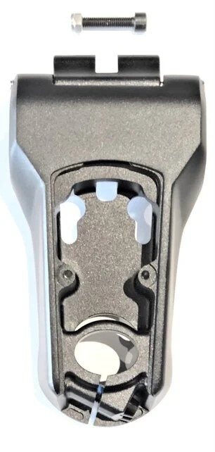

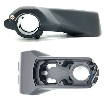

Zuerst die kleine Abdeckung am Vorbau abnehmen.
Dann die beiden Vielzahnschrauben herausdrehen.
Danach die große Abdeckung unten aus der Verklinkung aushebeln und die Abdeckung abnehmen.

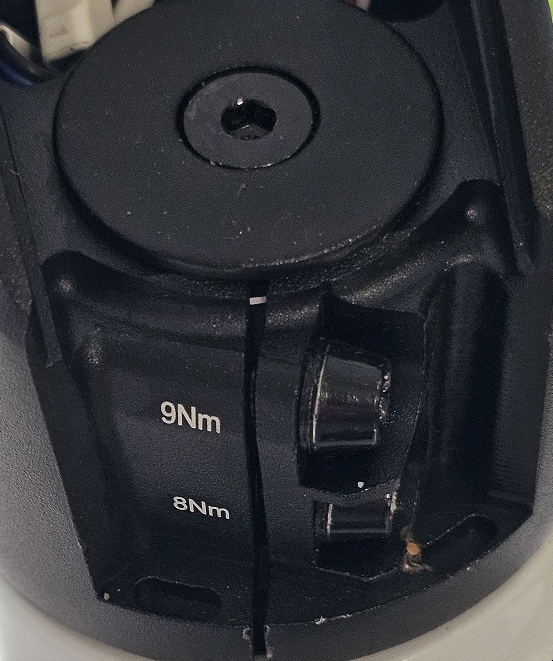

Die beiden seitlichen Klemmschrauben des Vorbaus lösen und den Lenker ausrichten. Dabei auch den Lenker nach unten drücken, da auch das Spiel des Steuersatzes hierdurch eingestellt wird.
Anschließend die beiden Schrauben der Klemmung nacheinander mit steigendem Drehmoment bis zum angegebenen Drehmoment anziehen. Am Vorbau steht an den Schrauben 8 Nm (unten) und 9 Nm oben.

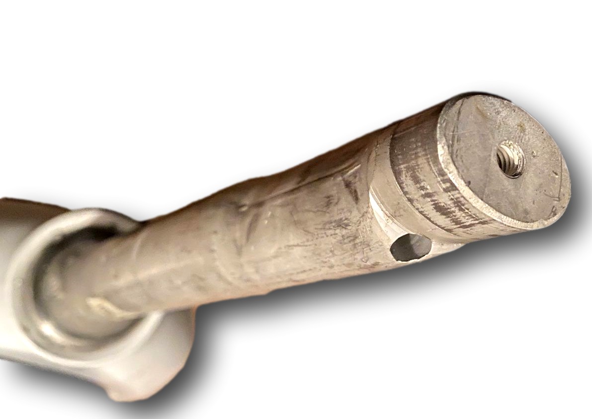

Als Ergänzung zum Beitrag von olfener: Die älteren ST3/ST5 hatten eine Olive-Aufnahme beim Gabelschaftende und konnten nicht in der Laufrichtung justiert werden.
neue, runde Aufnahme

Ich bin nach der Beschreibung von @Olfener vorgegangen und kann noch ein Foto zu den Schrauben beifügen.
