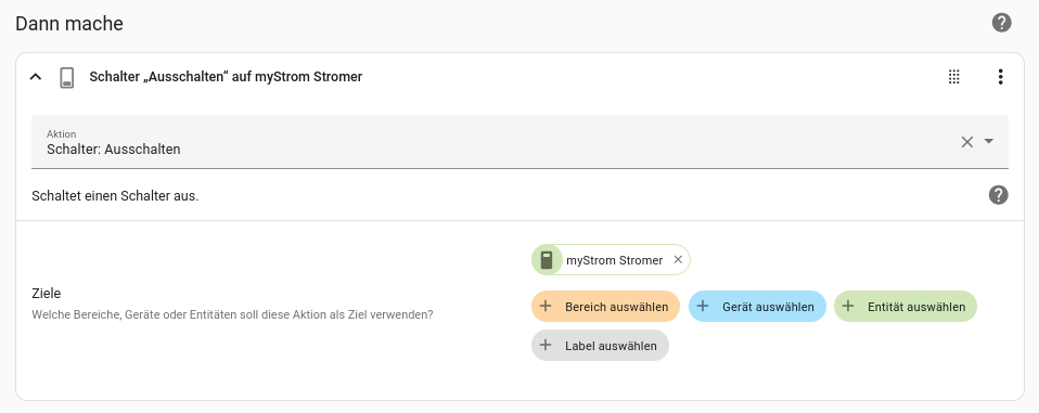

Um den Akku des Stromers zu schonen, würde ich gerne im Alltag den Akku nur bis 80% laden. Leider hat Stromer selbst keine solche Funktion, daher habe ich mir selber eine Automatisierung mit Home Assistant gebaut.
Voraussetzungen:
- Home Assistant (https://www.home-assistant.io/)
- Eingerichtete Stromer-Integration für HomeAssistant: https://github.com/CoMPaTech/stromer
- Ein MyStrom Switch (oder ein ähnlicher Smart Switch)
Vorgehen:
Zuerst wird ein virtueller Switch erstellt, um zu steuern ob der Ladevorgang bei 80% gestoppt werden soll, oder nicht: Einstellungen > Helfer > Helfer Erstellen > Schalter
Dann wird eine neue Automatisierung erstellt: Einstellungen > Automatisierungen & Szenen > Automatisierung Erstellen > Neue Automatisierung Erstellen
Bedingung: Akkustand geht über 80%, währenddem der "Ladestopp bei 80%"-Schalter aktiviert wird
Aktion: Den dazugehörigen Smart Switch ausschalten
Hier ist die zugehörige Karte auf dem Dashboard:
Auch die Ladestands-Historie kann schön dargestellt werden:
Für mich eine ideale Lösung. Ich kann nach dem Heimweg von der Arbeit den Stromer einstecken, muss mich um nichts kümmern, und die Automatisierung trennt das Ladegerät vom Strom, sobald 80% erreicht sind. Das schont den Akku und reduziert allfällige Brandrisiken.
