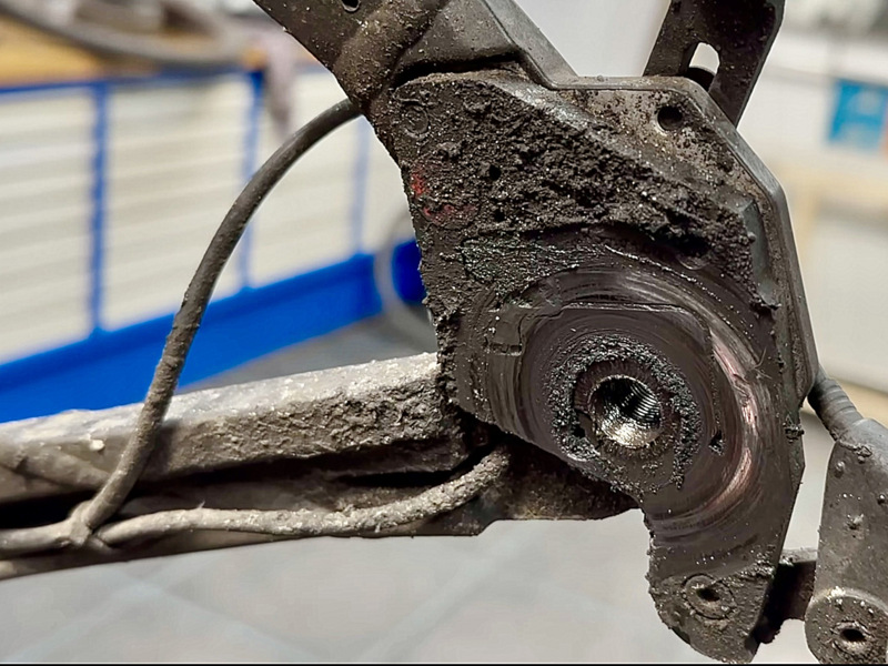

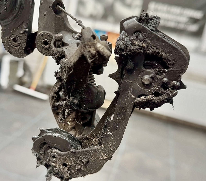

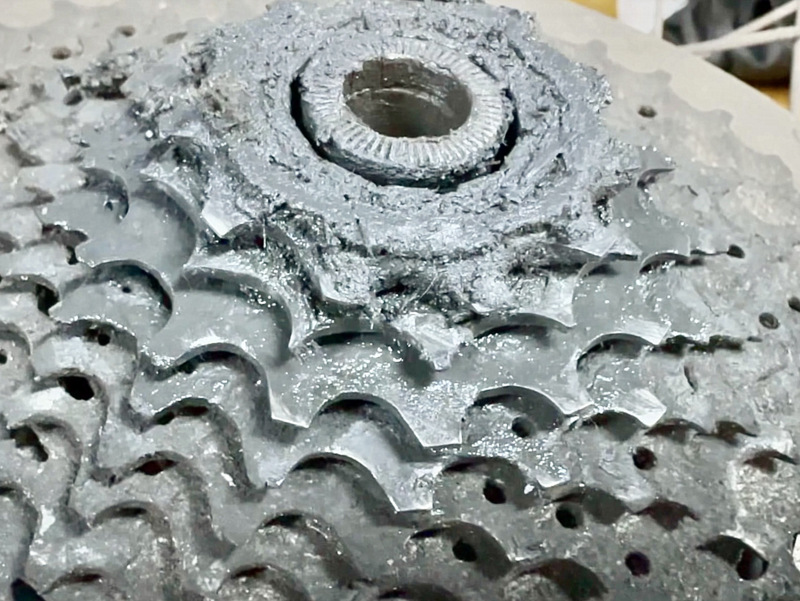

Auf jeden Fall ist es sinnreich die Kette zu schmieren. Ob das mit Kettenöl, Kettenspray oder Wachs passieren soll ist eine Frage der persönlichen Überzeugung. Macht man es nicht wird die Kette irgend einmal schwergängig weil die Werksschmierung weg ist. Das führt dann u.a. zum verfrühten Überspringen der Kette, obwohl diese noch nicht verschlissen ist. Weiter wird eine ungeschmierte Kette auch immer lauter, das Schalten mehr und mehr "schwermotorisch".
Die Pflege ist klar mit etwas Arbeit verbunden. Man wird aber durch eine leichtläufige, leise und fein schaltende Fahrweise belohnt. Mit einer Di2 und der richtigen Entlastung am richtigen Punkt ein "Träumli". Richtig schmieren ist ein Muss. So sollte es nicht aussehen:
