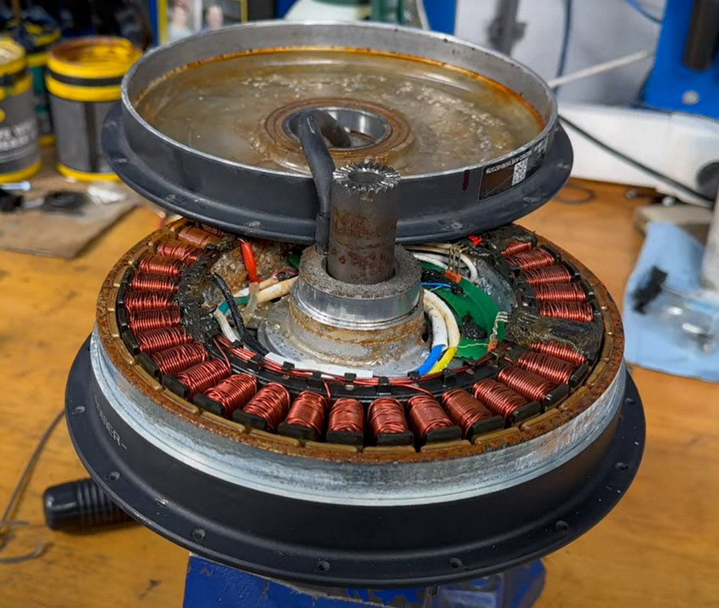

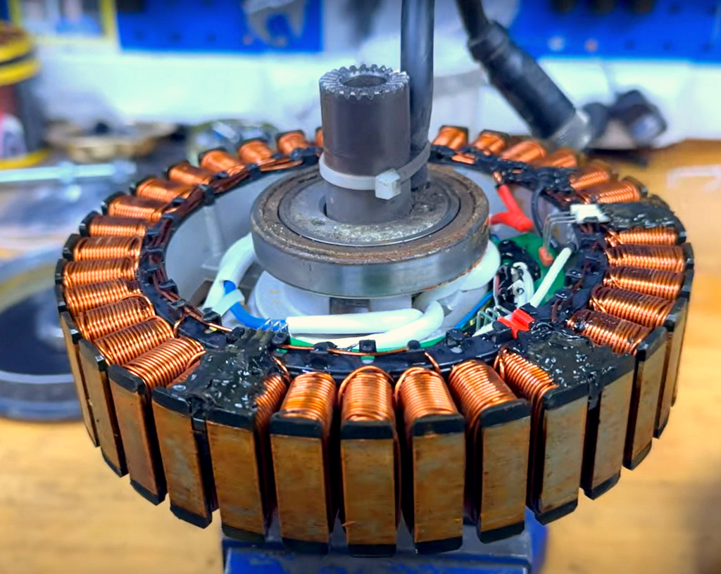

Wird vermutlich für kurze Zeit helfen. Öl wird das Lager aber nicht retten, da es nicht das geeignete Schmiermittel ist. In Radiallagern werden Lagerfette verwendet die so ausgelegt sind, dass sie die Lebensdauer eines Lagers miterleben. Ist das Fett weg wurde das Lager meist durch äussere Einflüsse "ausgewaschen". Das passiert z.B. wenn man auf die Idee kommt Lager mit WD 40 universal schmieren zu wollen, die Anwendung falscher Reinigungstechniken, z.B. Hochdruckreiniger, oder schlicht durch eindringendes Wasser in das Motorgehäuse. Alles kommt vor und sieht dann etwa so aus:
Links ein ST1 Motor, rechts ein ST3-Pinion
