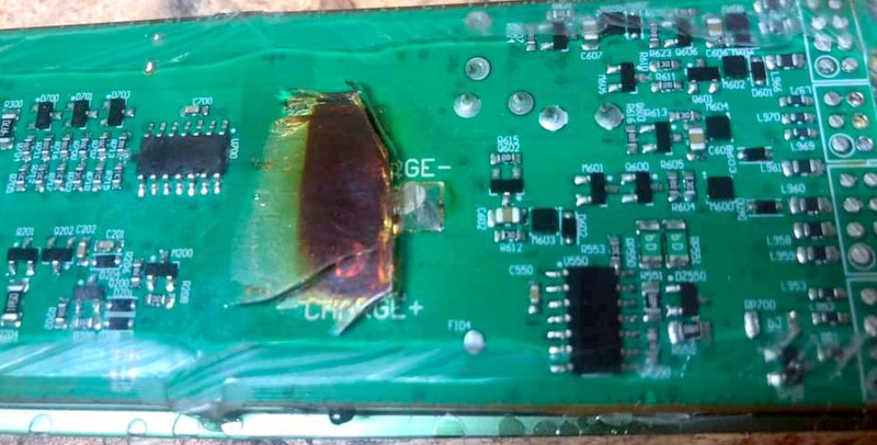

Habe bei meinem St1x das gleiche Problem seit ein paar Tagen, erst ging das Laden sporadisch an der Ladebuchse nicht mehr, jetzt geht es gar nicht mehr.
Akku lässt sich einzeln laden.
Habe die Buchse und die längliche vergossene Platine unter dem Ladeschacht ausgebaut, in der Mitte wie hier auf dem Bild ein Brandfleck.
Die Platine kostet 875 Euro, das ist mehr als Wucher.
