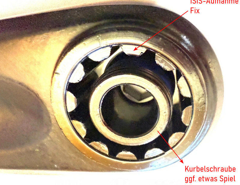

Vielen Dank für den Tipp. Ich hatte gehofft, dass es die rechte Kurbel samt Achse vielleicht doch schon einzeln geben würde. Noch eine kurze Frage. Die linke Kurbel nimmt über die Kurbelschraube die Achse auch. Auf der Innenseite befindet sich eine Art Zahnrad in das die die Achse eingeführt wird. Bei mir wackelt dieses Zahnrad im offenen Zustand etwas. Ich nehme an, dass das normal ist, oder? Macht es Sinn dieses Teil (FSA QR14 Kurbelschraube M17) auch zu tauschen?

(31.05.2026, 12:25)mfrancke schrieb: Noch eine kurze Frage. Die linke Kurbel nimmt über die Kurbelschraube die Achse auch. Auf der Innenseite befindet sich eine Art Zahnrad in das die Achse eingeführt wird. Bei mir wackelt dieses Zahnrad im offenen Zustand etwas. Ich nehme an, dass das normal ist, oder? Macht es Sinn dieses Teil (FSA QR14 Kurbelschraube M17) auch zu tauschen?
Das "Zahnrad" in der Kurbel ist das Gegenstück zur ISIS-Aufnahme der Kurbelachse. Die ist im Kurbelarm integriert (Kurbel und Aufnahme sind ein Gussteil) und da sollte nichts wackeln, ausser der Kurbelschraube selber, die hat ggf. etwas Spiel.
