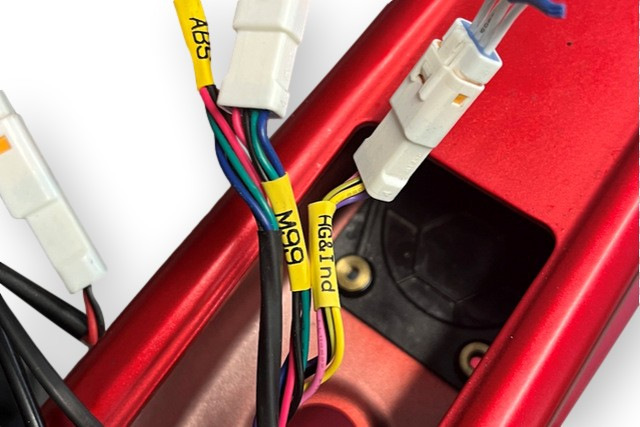

Einen separaten Anschluss für den M99 pro soll der neue Controller nicht haben. Ich wurde auch ausdrücklich gewarnt, den Scheinwerfer wieder anzuschließen. Hintergrund der Diagnose war wohl die Tatsache, dass der Controller mit angeschlossenem M99 Fehlermeldungen über den CAN-Bus gesendet hatte.
Zu Hause dann den Scheinwerfer aber sofort wieder angeschlossen (die Steckverbindungen hatte die Werkstatt gelassen) und siehe da: Funktioniert! Ich kann mich nicht mehr erinnern, nach welchem System ich damals die beiden Leitungen identifiziert hatte ...

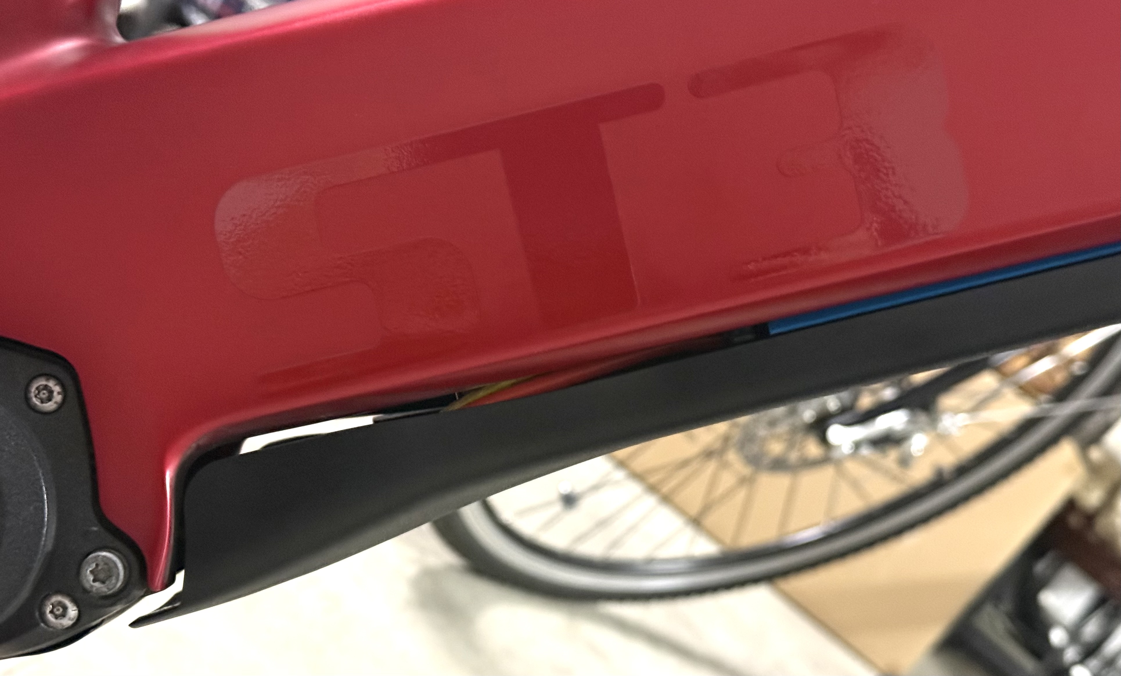

Jetzt ärgert mich nur noch, dass die Abdeckung unten einen riesigen Spalt aufweist (hatte ich beim Abholen nicht beachtet) und die kaum jemanden rausschicken werden, um das bei mir richtig zu montieren. Also wieder in die Werkstatt (was im Berliner Straßenverkehr keine Freude macht)

Vermutlich wurde der EDS-MC4 Controller eingebaut. Er gilt als Ersatz für die ASI-Controller. Kann sein, dass dieser entgegen den EDS-MC3, die normalerweise in den ST3-Pinions verbaut sind, eine andere Anschlussbelegung hat und der Anschluss für die M99 Pro fehlt.
Du kannst nachschauen unter: Omni → MENÜ → SYSTEM → ÜBER → ‚PERIPHERALS → mcu‘
Zitat:Zu Hause dann den Scheinwerfer aber sofort wieder angeschlossen (die Steckverbindungen hatte die Werkstatt gelassen) und siehe da: Funktioniert! Ich kann mich nicht mehr erinnern, nach welchem System ich damals die beiden Leitungen identifiziert hatte ...
Du hast ja die 48 V am 48V-Hilfsausgang des Akkus abgenommen. Normalerweise ist rot = Plus und Schwarz = Minus.
Die beiden CAN-Bus-Kabel der M99 Pro hast du ja nicht verwendet, somit kann hier m.E. kein Einfluss der Supernova auf den CAN-Bus vorliegen. Die Aussage der Werkstatt ist für mich diesbezüglich nicht richtig.
Zitat:Jetzt ärgert mich nur noch, dass die Abdeckung unten einen riesigen Spalt aufweist (hatte ich beim Abholen nicht beachtet) und die kaum jemanden rausschicken werden, um das bei mir richtig zu montieren. Also wieder in die Werkstatt (was im Berliner Straßenverkehr keine Freude macht)
Wenn der EDS-MC4 Controller verbaut wurde, muss auch die Unterrohrabdeckung ersetzt werden. Der neue Controller ist etwas höher in der Bauweise. Wenn die Werkstatt die alte Abdeckung verwendet hat bleibt da zwangsläufig ein Spalt.

RE: Fehler E21020e - Napfkuchen - 22.06.2026
    Die Werkstatt hat eine neue Abdeckung verbaut (bei meiner alten waren mindestens drei Gewindestutzen abgerissen, fiel aber erst beim Ausbau aus, geklappert hat nichts).
Aussage der Werkstatt: Der neue Controller hat längere Anschlussleitungen für den Motor, die wollten sie nicht knicken.

RE: Fehler E21020e - ST2-jsg - 23.06.2026
(22.06.2026, 18:35)Napfkuchen schrieb: Aussage der Werkstatt: Der neue Controller hat längere Anschlussleitungen für den Motor, die wollten sie nicht knicken.
Insgesamt leider eine nicht wirklich befriedigende Leistung von denen.
Nein, so darf das nicht aussehen. Es gibt verschiedene Unterrohrabdeckungen, je nach verbautem Controller. Es gibt u.a. eine neu konstruierte Abdeckung welche die grössere Höhe des EDS-MC4-Controllers (sofern dieser verbaut ist) berücksichtigt und dann auch sauber zum Rahmen hin abschliesset. Die haben vermutlich ein altes ASI Downtube Cover verbaut, deshalb der Spalt. Würde ich nicht akzeptieren.

Laut Werkstatt ist die Abdeckung die dafür vorgesehene (Meine alte sollte aber eh erneuert werden, da dort ein paar Gewindeeinsätze abgerissen waren)
Für mich hört sich ST3/5 ja so an, als müsse dort ein Anschluss für den M99 vorhanden sein.
RE: Fehler E21020e - ST2-jsg - 09.07.2026
Also wie vermutet der EDS-MC4. Dieser Controller wurde als Ersatz für die ASI-Controller designed, speziell für die Kettenmodelle ST3 und ST5. Die älteren ST5 haben die M99 Pro verbaut. Der MC4 muss also einen Anschluss für die Pro haben. An diesem kann „dein Umbau“ direkt angeschlossen werden, zumindest ist das meine logische Schlussfolgerung.
Noch etwas zur Abdeckung. Ich musste diese bei meinem ST3 (mit altem ASi-Controller) auch wechseln. Damit diese mit dem Unterrohr sauber abschloss, musste ich alle Gewindebolzen zurückschleifen obwohl es 1:1 - Ersatz sein sollte!
