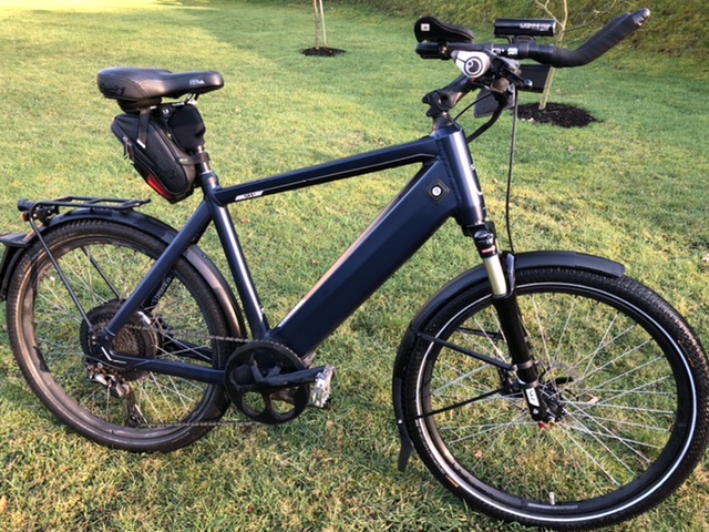

ST5 Schutzblechverlängerungen für ST3/ST5

Sorry aber naja schön ist anders und die vom Holländer sind wirklich gut und ruckzuck montiert. Aber es muss ja nur für dich stimmen.

(07.02.2020, 12:09)kawajan schrieb: Sorry aber naja schön ist anders und die vom Holländer sind wirklich gut und ruckzuck montiert. Aber es muss ja nur für dich stimmen. Die vom Hölländer sind montiert Das ist die Verlängerung der Verlängerung. Und wenn man jeden Tag 80 KM mit dem Ding unterwegs ist, merkt man recht schnell, dass die Verlängerung aus dem 3D-Drucker immer noch nicht reicht. Da pfeif ich auf Ästhetik.

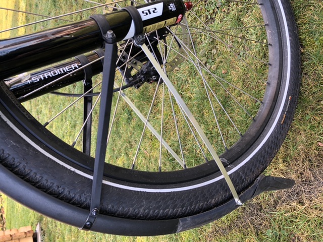

Also ich kann nur empfehlen unten die größte Verlängerung zu nehmen nämlich in 19 cm. Oben würde ich die 15 cm Verlängerung nehmen. Zusätzlich unten noch einen weiteren Spritzschutz der bis circa 5 cm über dem Boden ragt. Alles andere ist zu wenig, da das Spritzwasser sonst vorne das große Kettenblatt trifft.

Das sieht doch vielversprechend aus. Der Rest kommt sehr wahrscheinlich durch die reifenbreite zustande.
Das ist bei mir auch so, sogar noch ein bisschen mehr, da die contis Winter Noppen haben und die ordentlich den dreck rumschleudern. Das einzige was jetzt noch gehen würde wären dünnere Reifen oder breite Pletscher Schutzbleche . Wenn es die überhaupt für das st5 gibt. |
