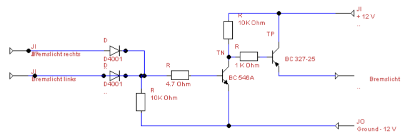

Beim Bremslicht habe ich mir etwas anseres einfallen lassen, d.h. eine ähliche Idee gab es einem Forum, habe aber nirgendwo etwas von einer Umsetzung gelesen.
Die Bremslichtsignale habe ich mir beim ONMI abgegriffen, und mir dazu eine kleine Platine angefertigt.
Die Platine liegt im Oberohr. Spannungsregler ist nicht erforderlich, man nutzt die 12Volt aus der M99 Pro, die fürs Rücklicht zur Verfügung stehen.
Die Platine schaltet beim Bremsen die 12V vom Rücklicht auch aufs Bremslicht.
