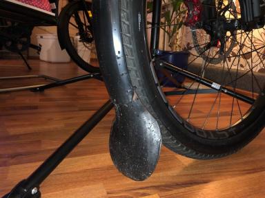

So, ich habe jetzt eine ganze Arbeitswoche meine oben gezeigte Verlängerung der Schutzblechverlängerung bei meist Regennasser Fahrbahn Probe gefahren. Ich bin immer. Ich sehr begeistert davon, der Effekt ist bei weitem besser wie zuvor erhofft.
Ich kann einfach nur jedem der Wert auf ein stets sauberes gepflegtes Stromer legt was ähnliches nachbaut. Denn es wäre glaube ich nicht übertrieben wenn ich behaupte das die vergangene Woche mindestens 95% weniger Dreck am Rad kleben geblieben. Dadurch das der vordere Reifen nichts mehr nach hinten Schleudern kann, bleiben auch die üblichen stellen blitzeblank.

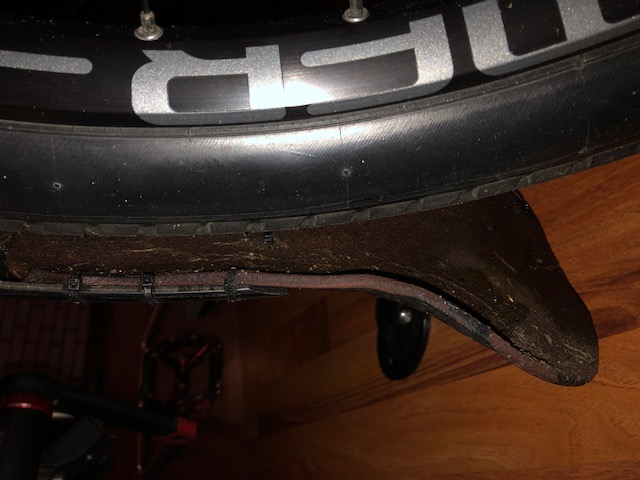

Die Verlängerung besteht aus 5mm starken Kernleder und war vor einiger Zeit mein erster (etwas missglückter) versuch einen Brooks Sattel aus nen Lappen Leder nachzubauen. Das Leder war bereits gehärtet jedoch ist es für einen Sattel damals zu sehr geschrumpft beim härten. Ich musste das geformte Leder nur ein klein wenig umformen um die Konturen an die Schutzblechverlängerung anzupassen. Ich habe mit einem 4 mm Bohrer insgesamt 7 Löcher durch Verkängerung und das Leder gebohrt und das lederstück dann mit 7 Kabelbindern befestigt.
Eine ähnliche Verlängerung kann man aus Plastik auch fertig kaufen, wichtig ist das die unten etwas breiter wird, so fliegt alles was sonst noch an der Seite rausspritzt an der Kette vorbei. Die unterkante des Leders hat übrigens 4cm Platz zum Boden, anfangs selber drüber gelacht finde ich die Verlängerung sogar irgendwie optisch auch verdammt cool.
Aber das wichtigste, das Rad bleibt echt vieeeeel sauberer als zuvor.

Antrieb und Verlängerung
