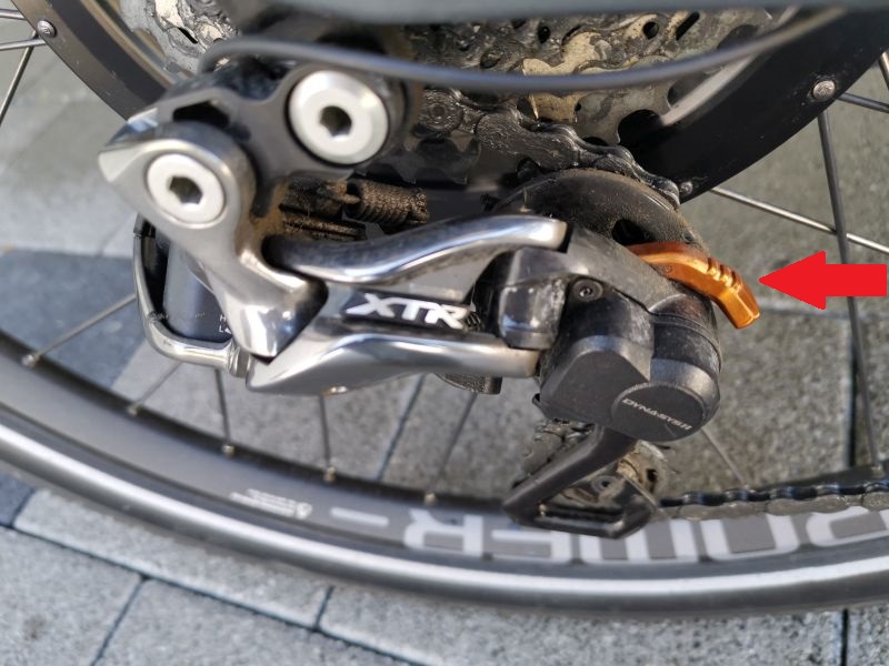

- dass mein ST2s bei der XTR-Schaltung einen "Umschalthebel" (?) hat, welcher sich in 2 Positionen umschalten lässt. Kann mir jemand sagen, wofür dieser Hebel verwendet wird?
