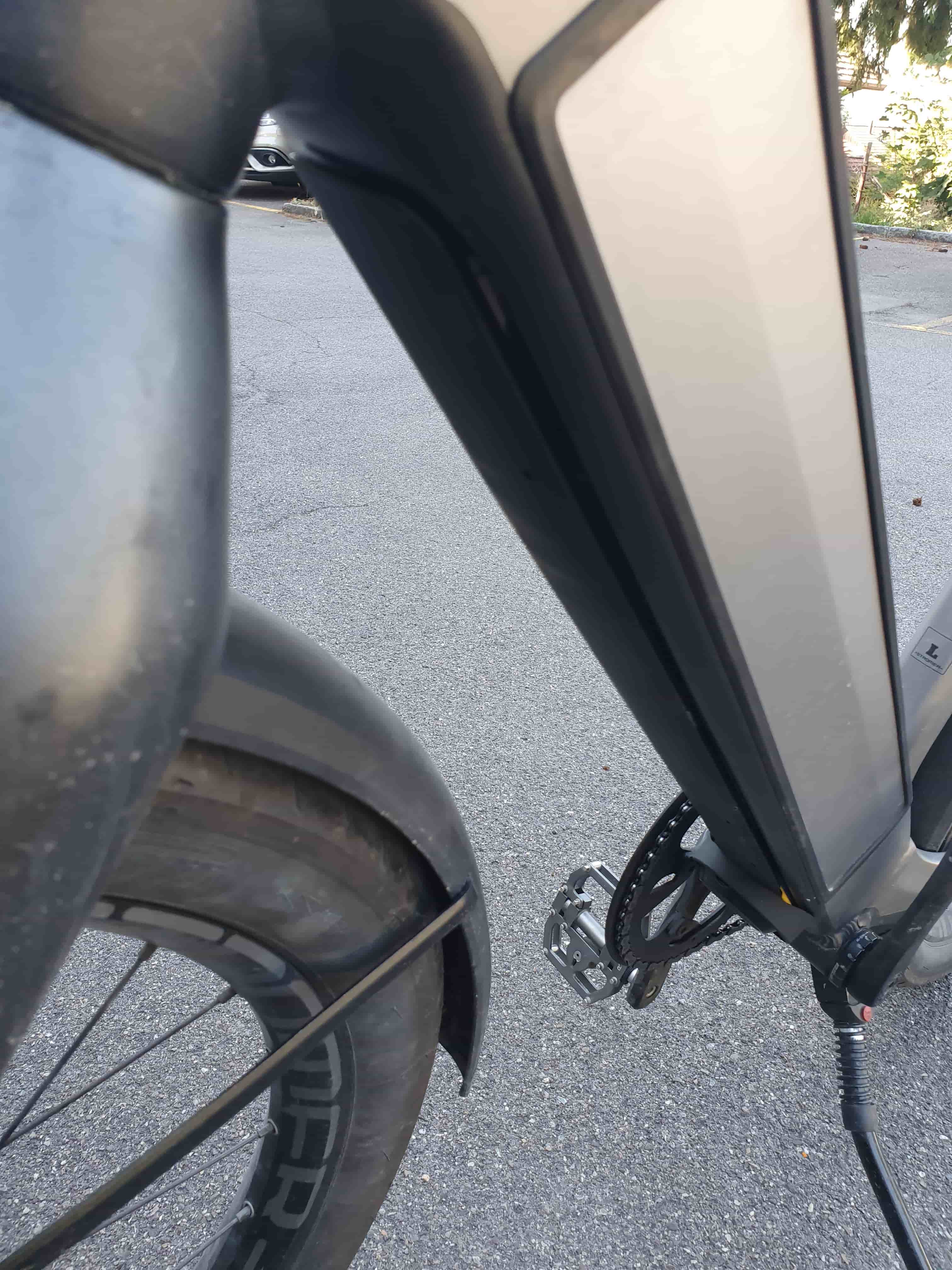

Da ich immer wieder Probleme mit der Hupe hatte, sie war immer wieder verstopft und auch ziemlich leise, hab ich es zu einem ST2 2018 gedowngraded und ist um ein vielfaches lauter.
Jetzt kann ich die Hupe direkt reinigen, die Kabel nur mit lösen von 2 Schrauben kontrollieren ohne die Schrauben aus dem Akkufach auszubauen.
Ich hab immer wieder Probleme it dem TMM Sensor, Hupen oder auf höchsten Gang wechseln und tretten löst das Problem immer, muss mal die TMM-Platte komplett ausbauen, reinigen und kontrollieren.
Muss mal einen grossen Service spendieren, Bremsen von Magura sind jetzt seit 4t Km drauf und machen ihre arbeit hervorragend, Kette kommt nächste Woche die 2te drauf, sind ingesammt immer 3t Km gefahren, nehme die von Shimano, KMC sollte auch nicht schlecht sein, hab ich beim meinen ST1 drauf.
