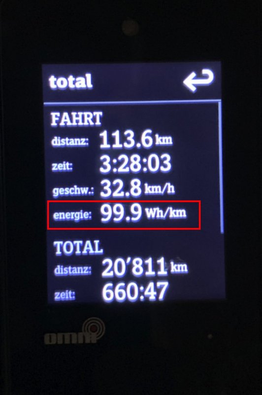

Auch das stimmt. Seit der Einführung des Omni connect 2014 sind aber 9 Jahre vergangen, eigentlich genug Zeit um neben den Prioritäten auch Pflege einfliessen zu lassen. Es ist für mich immer noch rätselhalft wieso mein billiger Pettracker wesentlich akkurater arbeitet als das Omni. In das Umfeld der Probleme gehören wohl auch die hier momentan zu lesenden Posts bezüglich dem ST7 und Problemen mit der 2G/4G Datenübertragung. Zieht man den Kreis noch etwas weiter, könnte man den Statistikcrash im Juni miteinbeziehen. Oder die Differenzen zwischen den gefahrenen Gesamtkilometern, dem Total im Profil und der Statistik. Bei mir sind es 206 km Unterschied ;(). Weiter zeigt mein Omni beim Energiebedarf 99 Wh/km angezeigt - wau.
In der Summe kommen da also einige Sachen zusammen die sich mit "Überlastung / Priorisierung" eigentlich nicht erklären lassen - oder?
