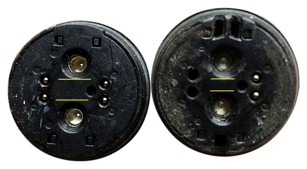

Hmmm... Stromer verwendet meines Wissens spezifische Rosenberger Stecker und Buchsen. Sie haben einen unterschiedlichen Pin-Abstand von +/- als andere Systeme für E-Bikes und Scooters.
Als stromerspezifisches Ersatzteil gibt es den Stecker nicht allerdings die Ladebuchse und den Akkusockel schon.
Ich würde bei Mouser nachfragen bevor du bestellst.
