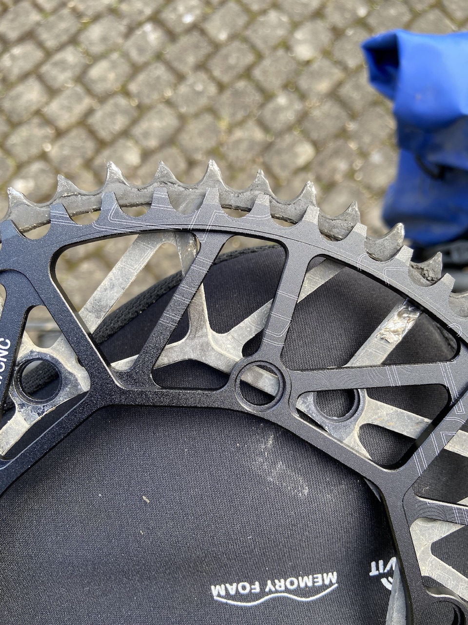

(22.05.2026, 15:02)Laserengine01 schrieb: Muss das Kettenblatt getauscht werden?
Sehr wahrscheinlich. Aber nach 15.000km sollte das noch nicht sein.
So sah mein Kettenblatt nach gut 30.000km aus.
Da ist am Ende auch immer die Kette runter gefallen. Aber nur beim grössten Ritzel, also im kleinsten Gang.
