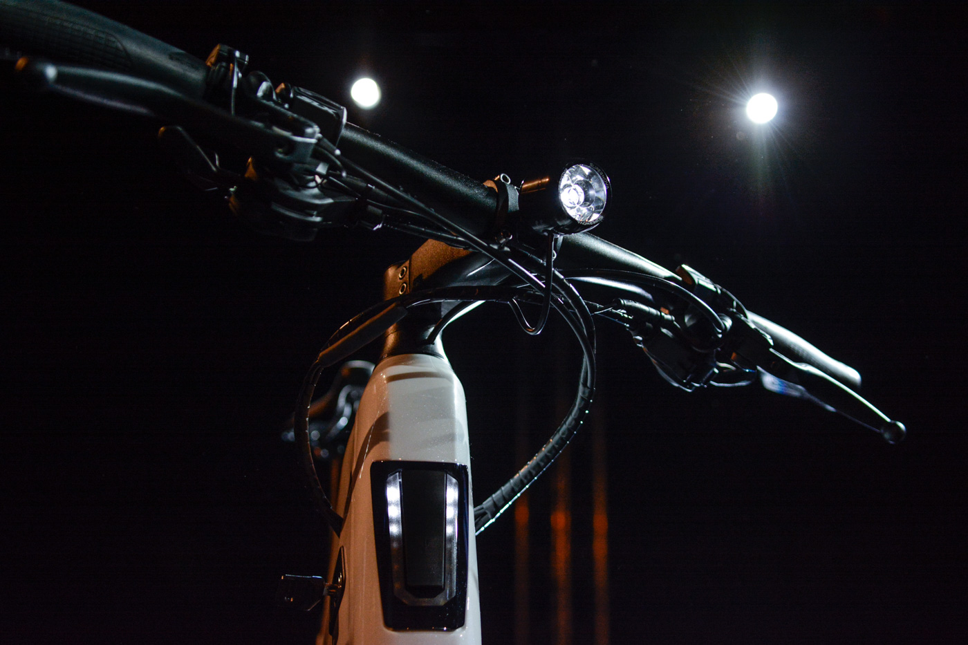

(02.04.2022, 17:52)RocST5 schrieb: Hallo, habe mein ST5ABS im Winter im Service gehabt, das Licht Abblendlicht und Fernlicht ging nicht mehr.
Bei Garantie der M99 Lampe und Steuereinheit wurde dann zugleich Neu ausgetauscht bei Service - Wartung.
Dann im Herbst und Winterfahrten viel mir auf ebenen Strassen so ein Flimmern auf das fast störend empfand und müde Augen machte.
Habe eine Videoaufnahme versucht, wo es fast nicht zu erkennen war, da es im Millisekundenbereich flimmerte.
Merkwürdige Sache. "Neonröhren" flimmern im Takt der Netzfrequenz, was aber nur wahrgenommen wird, wenn das Steuergerät kaputt ist. LED können auch flimmern, wenn der Spannungswandler defekt ist - der ist im Lampenkopf.
Eine weitere Möglichkeit des Flimmern ist das Dimmen. LED Dimmen bedeuted, sie werden ständig Ein- und Ausgeschaltet. Von Auge nicht erkennbar, mit einer ernsthaften Spiegelreflex aber nachweisbar.
Ich empfhele die einen Film im Zeitlupenmodus aufzunehnen.
