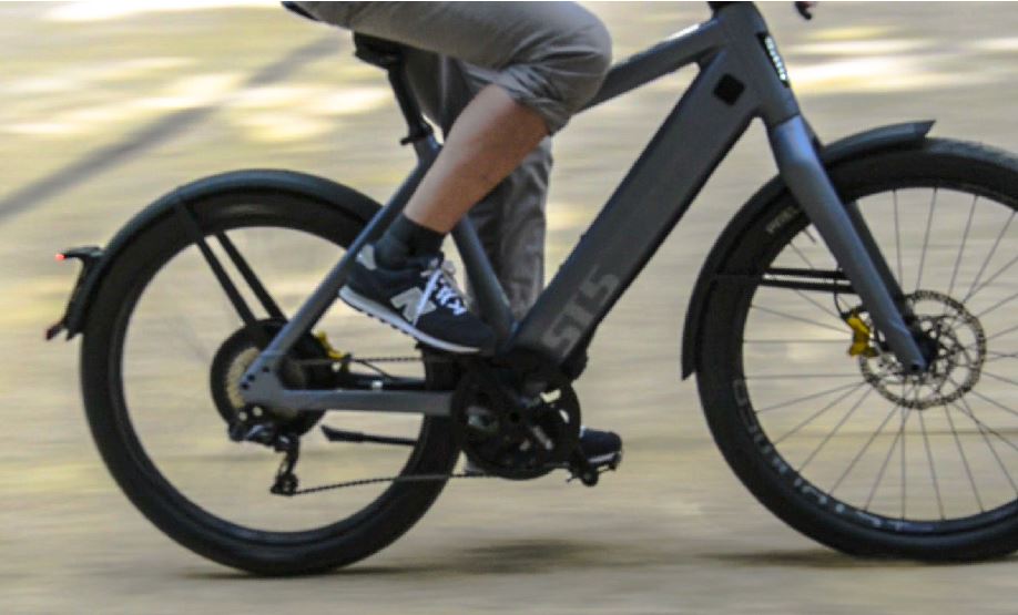

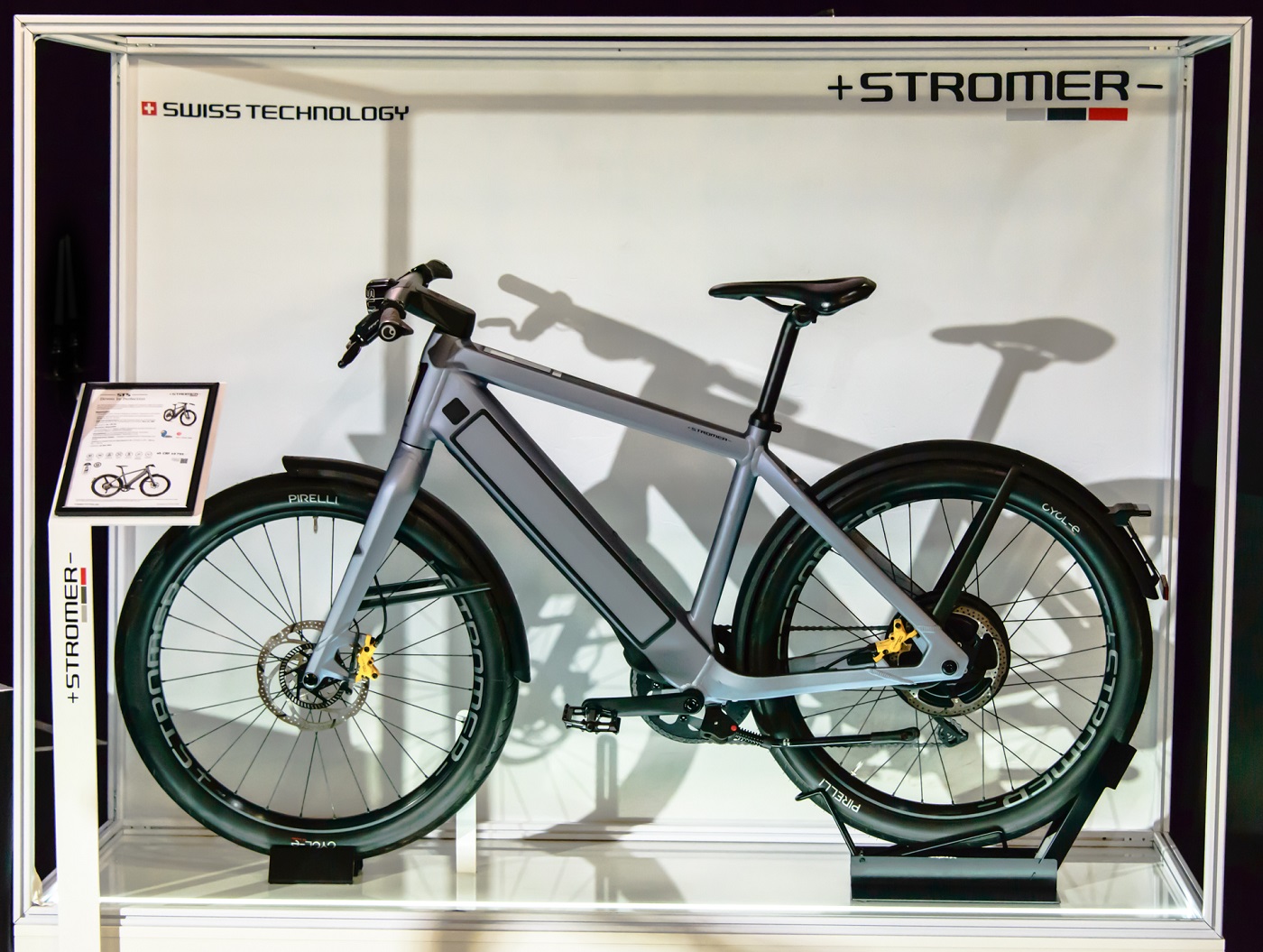

Der ST5 - in Zukunft mit ABS am Voderrad.
Die drei wesentlichen Änderungen gegenüber dem bisherigen ST sind:
  • Anstelle der XTR-Schaltgruppe ist eine XT-Gruppe installiert
  • Anstelle der DTSwiss Felgen sind Alexrims installiert
  • Die Farbe ist nicht mehr Matt Grau sonder eher Metalisée Grau
Das Bild zeigt einen fahrbaren Prototyp! Es kann noch Änderungen geben. Das Finale Modell wird noch dieses Jahr präsentiert.

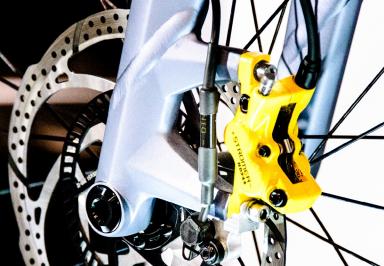

Den ABS-Stromer erkennt man vor allem (aber nicht nur) an der zusätzlichen Lochkreis Scheibe am Vorderrad.
Der gelbe Bremssattel mit den vier Kolben sitzt auf der Bremsscheibe. Um nicht von einem speziellen Typ Bremsscheibe abhängig zu sein, wird eine zusätzliche Lochkreis-Scheibe verwendet. Eine Lichschranke zählt die Löcher während sich das Rad dreht. So wird Geschwindigkeit oder Stillstand reps. Blockierung erfasst.

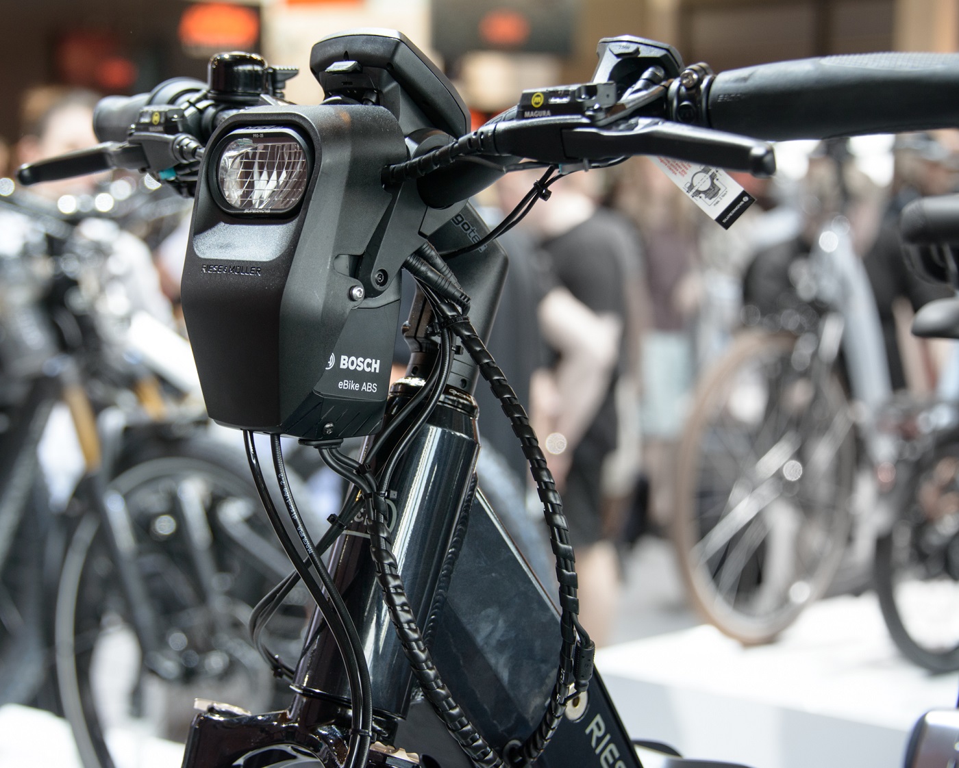

Die Technik stammt nicht von Bosch (welche ABS für Velos erfunden hat, sondern von der kleineren italienischen Firma blubrake
Warum blubrake?
Als Bosch sein ABS System am Beispiel eines Riese & Müller E-Bike vorgestellt hat, gingen alle davon aus, dass es sich hier um den Messe-Protoypen handelt. Der Klotz am Lenker schränkte zudem das Licht massiv ein, R&M konnte nur noch eine Mini-Lampe einbauen.
Weitgehend unbemerkt hat blubrake ein System entwicklet, dass sich mit vertretbarem Aufwand in (und nicht aussen an) einen Stromer eingebaut werden kann. Dieser Entwicklungsfortschrit, welcher bei Bosch nicht gegeben war, dürfte den Ausschlag für die italienische Marke gegeben haben.

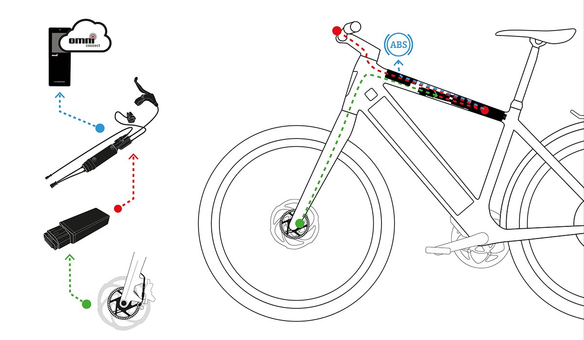

Das Werk hat das ABS-Schema des ST5 veröffentlicht.
Dei komplette Technologie ist im Oberrohr untergebracht, das deshalb etwas breiter wurde. Das Bauteil, welches an einen Kalmar erinnert, ist die hydraulische Komponente. Hier wird die Bremskraft reguliert, was konkret abgeschwächt bedeuted.
Der Block enthält die Steuerungselektronik und ein Gyroskop zur Trägheitsmessung. Hier geht es darum, den Bremsvorgang und insbesondere ein allfälliges Abheben des Hinterrads zu erkennen - und dann die Bremswirkung abzuschwächen.
