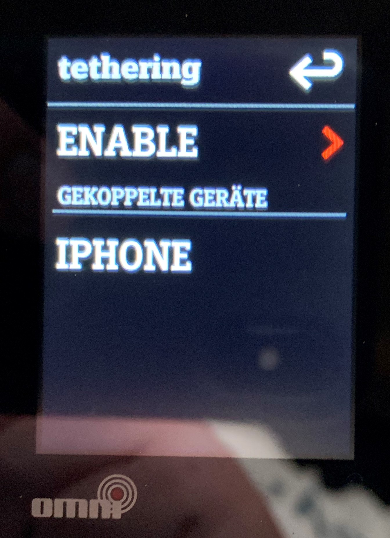

Ich wäre schon nur froh ich könnte mein ST2 koppeln.
Offen gesagt bin ich nach dem teuren Omni C Austausch etwas verärgert. Alleine bis ich die PIN eingeben kann vergehen ca. 20 Sekunden. Ein totales Desaster. Ich wollte es nach dem Service eh verkaufen und ein neues holen aber mit all den Problemen, weiss ich gar nicht ob ich noch ein Stromer möchte.
Das Problem ist ja auch, dass auf dem Omni Display nicht etwa die vergebenen Gerätenamen angezeigt wird sondern die eher kryptische BT Adresse. Im Laden wollte es mir der Mechaniker einstellen aber da bei der Suche etwa 10 Ergebnisse gefunden wurde sagte er lapidar ich solle es Zuhause machen wo dann nur noch ein Gerät angezeigt würde.
Jetzt wird irgendwie Nachbars Tesla angezeigt aber nicht mein iPhone. Ich ärgere mich gerade total.
