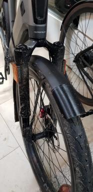

Meine Lösung auch mal in diesem Thread. Da ist das dann gesammelt. Geklebt und genietet. Außerdem 170mm unten und 100mm oben.

(07.02.2020, 12:09)kawajan schrieb: Sorry aber naja schön ist anders und die vom Holländer sind wirklich gut und ruckzuck montiert. Aber es muss ja nur für dich stimmen.
Die vom Hölländer sind montiert Wink Das ist die Verlängerung der Verlängerung. Und wenn man jeden Tag 80 KM mit dem Ding unterwegs ist, merkt man recht schnell, dass die Verlängerung aus dem 3D-Drucker immer noch nicht reicht. Da pfeif ich auf Ästhetik.
