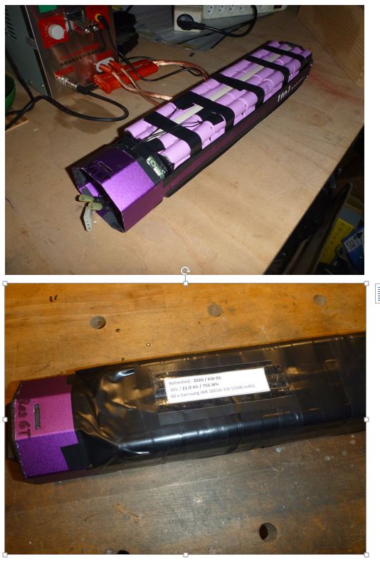

Hallo ST1 Freunde
mit 1 Winter Verspätung, dafür 1 Jahr lang erfolgreich getestet, habe ich nun neue Samsung 35e in mein 60-Zellen-Akku verbaut. Anbei ein paar Fotos.
Zellen Kauf - Empfehlungen, meine Erfahrungen:
Aliexpress, Kedanone for Samsung, Testkauf 10Stk: Stückpreis 2.67 CHF, nicht zu empfehlen, jede der 10 Zellen hatte eine andere Spannung, gemessene Kapazität 3100 mAh (ok, das Maximaum wird erst nach ca 6-8 Ladezyklen erreicht..)
akkuteile.de : sehr schnelle Lieferung, alle 50 Zellenen gleiche Spannung, aktueller Stückpreis 3.49 EUR = 3.90 CHF
meine Empfehlung:
nkon https://ru.nkon.nl : schnelle Lieferung, alle 60 Zellen gleiche Spannung, aktueller Stückpreis 2.60 EUR = 2.91 CHF
In CH habe ich leider immer noch nicht einen Lieferanten mit vernünftigen Preisen gefunden.
hat jemand sonst einen Lieferanten-Tipp?
