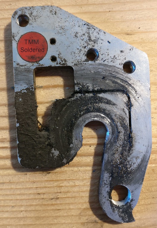

kurze Vorgeschichte: ich hatte mir letzte Woche leider den Kabelstrang zum Motor meines ST1 geschrottet, nachdem sich die Hinterradachse (aufgrund nicht richtig festgezogener Schrauben) in der Aufnahme gedreht und sämtliche Kabel einmal durch die Bremse gezogen hat.
Ich habe mich dann bei der Entscheidung zwischen...
a) Austauschmotor für rund 1500 Euro, weil der Hersteller sich eh weigern würde, den Motor zu reparieren, da das nicht den Qualitätsansprüchen der Firma genügt oder
b) Reparaturversuch - mehr als kaputt machen, kann ich eh nichts mehr
...für b) entschieden und den Motor ausgebaut, aufgemacht, sämtliche Kabelverbindungen repariert, wieder zugemacht, angebaut, geht wieder.
Ok, ganz so simpel war es natürlich nicht, die Reparatur hat mich dann schon ein paar Abende und das Wochenende gekostet, mit viel Grübelei über ein Problem nach dem anderen, das gelöst werden wollte. Aber am Ende hat zu meiner Freude dann tatsächlich alles gepasst und der Antrieb läuft anscheinend wieder.

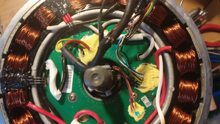

Im Motor sahen die Kabel auch alle noch gut aus. Sie wurden zwar bis kurz vor der Durchführung zwischen Kugellager und Achse geschreddert, es gab aber keine Anzeichen dafür, dass sie beim durchdrehen des Rads direkt bis auf den Controller unter Zugbelastung gestanden haben:
Ich habe die 8 Adern der Controller-Kabel durch zwei Hälften eines dafür geopferten USB-Kabels ersetzt und verlötet, die gelbe Ader des Stromsteckers habe ich ebenfalls verlötet und die rote und schwarze Ader des Stromsteckers habe ich mit Drähten gleichen Querschnitt über Lüsterklemmen verbunden, weil ich da aufgrund der Stromstärken auf Nummer Sicher gehen und keinen schlechten Kontakt aufgrund einer kalten Lötstelle riskieren wollte. Die Verbindungsstellen habe ich dann einzeln mit Schrumpfschlauch isoliert.
Die Kabel für den Motorreset-Stecker (das zweiadrige Kabel, das auch noch aus dem Motor kommt und einfach blind nach ein paar cm in einem Stück Schrumpfschlauch endet) habe ich auch wieder herausgeführt, allerdings nun ohne Stecker, da dieser bei der Beschädigung unauffindbar abhanden gekommen ist.
D.h. ich konnte nicht mehr prüfen, was dieser Reset-Stecker "macht" und hatte jetzt angenommen, dass es eben nichts weiter ist, als ein Stecker ist, d.h. im Normalzustand zwei Adern ohne elektrische Verbindung, solange man nicht irgendwas in diesem Stecker einsteckt.
Wo ich auch ein bisschen "gebastelt" habe, war die Steckverbindung zum Stromstecker, da die Pins bei der Beschädigung aus dem Steckergehäuse gezogen wurden und dieses nicht mehr verwendbar war. Die drei Pins stecken nun (natürlich einzeln isoliert) ohne Steckergehäuse in der Buchse. Auch hier bin ich mir einigermaßen sicher, sauber gearbeitet und keine Kurzschlüsse produziert zu haben, aber evtl. ersetze ich das ganze nochmal durch eine richtige (wasserdichte) Steckverbindung, bevor es draußen wieder nass und kalt wird.
Lange Rede, kurzer Sinn: Meine Frage an euch ist, ob jemand eine Idee hat, wodurch dieses oben beschriebene Verhalten ausgelöst werden könnte? Verwirrter Controller wegen schlecht verlöteter Controller-Kabel? Verwirrte Ladeelektronik wegen einer Woche Stillstand nach einmal extern voll laden? Doch ein schlechter Kontakt am Stromversorgungs-Stecker? Es gab allerdings bei dem Ausfall vorhin keine "NO_BATT" Anzeige, wirklich nur die 0% Akku-Anzeige. Oder steckt in dem Motorreset-Stecker am Ende doch noch irgendein Stück Elektronik, das Motor oder Controller nun vermissen?

 Allerdings scheint es bei vielen anderen Rädern auch so zu sein, dass das Endstück nur auf der Seite mit dem Schaltwerk auswechselbar ist. Also kann man hier dem Hersteller keinen speziellen Vorwurf machen.
