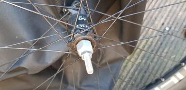

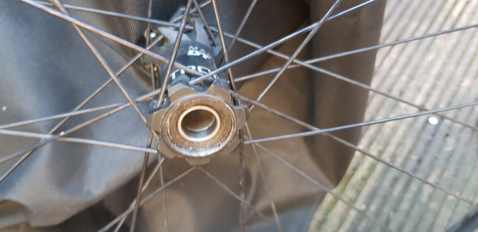

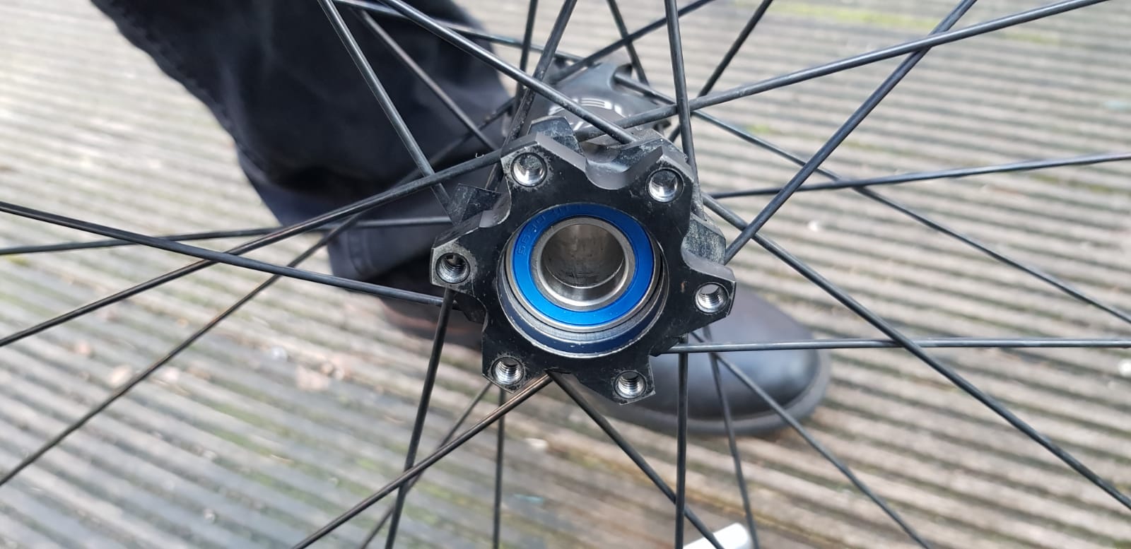

Nimmt das Vorderrad raus, steck die Achse durch und schau mal, ob sie sich hin und her bewegen lässt. Tut sie das, ist das Lager nicht in Ordnung. Bei mir läuft das Rad auch leichtgängig und es gibt keine Geräusche - und doch ist etwa 1.5 mm Spiel.
Beiträge: 417
Themen: 7
2 in 2 posts
Likes Given: 1
Registriert seit: Feb 2019
So meine Achse ist i.O.
Die Laufräder eiern. Hinten mehr wie vorn. Mit dem Zentrieren kann man sich ja auch Stunden aufhalten... grummel
