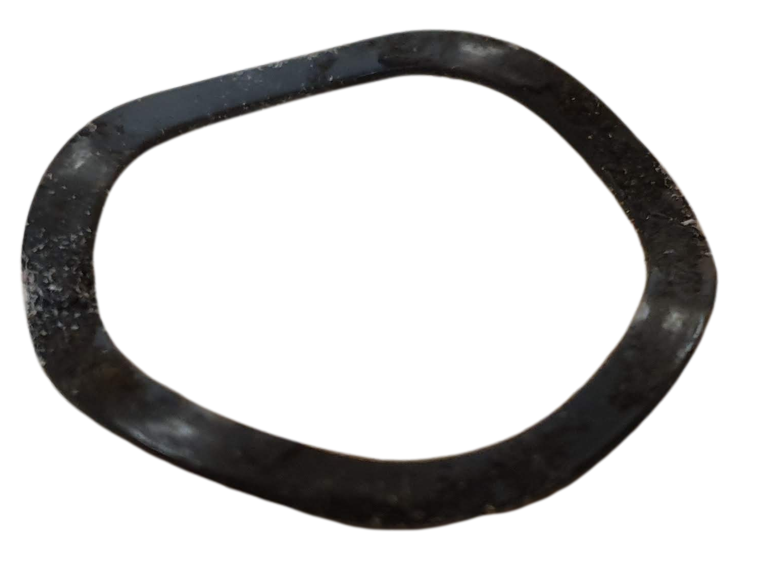

(22.02.2021, 22:34)ThomasBechtloff schrieb: Heute bin ich dran: Unterwegs auf der Landstraße bei 45 km/h, plötzlich ist die linke Kurbel weg. Wie ich gelesen habe scheint das Ja öfter zu passieren  Sad . Jetzt habe ich mal zwei Fragen: Cibt es den passenden Stirnlochschlüssel auch als Nuss, da ich die Schraube ja mit dem Drehmomentschlüssel anziehen muss. 2. Ich habe die Federscheibe hinter der Kurbel verloren. Weiß jemand wo ich eine Neue her bekomme?

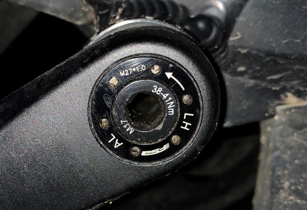

Stirnlochschlüssel als Nuss ist mir nicht bekannt. Die Drehmomentangabe bezieht sich auf den 8mm Innensechskant (mit M17 Aussengew.). Der Aussenring (M27 x 1) ist lediglich die Konterung. ST3/ST5: Die Kurbelachse hat 24mm Durchmessser, die Federscheibe 24x30mm. Mögliche Quelle amazon oder bike24.de.

Bei der empfohlenen 3000KM Wartung von Stromer wird laut Vorgabe u.a. das Drehmoment der Kurbeln kontrolliert.
Und laut Stromer Betriebsanleitung soll alle 300 -500 KM der "feste Sitz aller Schraubverbindungen" kontrolliert werden.
Ich würde empfehlen, selber regelmässig das Drehmoment dieser kritischen Verbindung zu kontrollieren.

Gemäss Bild oben wird zum Festschrauben eine Kraft von 40N an einem 1m Langen Hebel gefordert. Wer das von Hand (das zieh' ich jetzt mal richtig fest an) mit dem kleinen Inbus macht, müsste locker 40kg aufbringen.
Ich rate zum passenden Drehmomnetschlüssel, auch wenn Mann richtig viel Muskeln hat.

(16.01.2021, 19:11)ST2-jsg schrieb: Nachziehen ja, aber das Drehmoment beachten (38-41 Nm beim ST3). Den Aussenring (M27 x 1) kann man auch mit etwas Schraubensicherung behandeln (Loctite 243 mittelfest), so löst er sich nicht mehr.
Nachtrag:
Zum „Kurbelproblem“ kann man in den einschlägigen Foren immer wieder Einträge finden. Da liest man dann auch, dass sich der Kurbelarm von jetzt auf sofort gelöst haben soll. Das kann ich so nicht bestätigen. Immerhin müssen etwa 17 mm Gewinde herausgedreht werden bis der M17 Schraubbolzen aus der Kurbelachse gedreht ist und "abfällt". Das Problem kündigt sich an, meist mit einem leichten seitlichen Spiel, welches sich u.a. auch mit einem leichten touchieren des Kurbelarms am Ständer oder der linken Kettenstrebe auch akustisch bemerkbar macht. Als ich es beim 2 Mal bemerkte, konnte ich die 15 km nach Hause noch problemslos fahren.
Beim ersten Reparaturversuch hatte ich nur die Konterung (Aussenring M27 x 1) mit Loctite gesichert und den M17 Bolzen mit Inbus 8mm mit dem vorgeschriebenen Drehmoment nachgezogen. Nach 6'000 km lockerte sich der Arm erneut. Ich habe dann den ganzen Arm demontiert und dabei festgestellt, dass der M17 Schraubbolzen gefettet war und die werksseitig von Gossamer aufgetragene Schraubensicherung nur einen Teil des Gewindes abdeckte. Fett und Schraubensicherung sind keine ideale Kombi. Ich habe alles gereinigt (entfettet), Loctite 242 auf dem ganzen Umfang des M17 Bolzens dezent aufgetragen und alles wieder montiert. Seither ist Ruhe.
