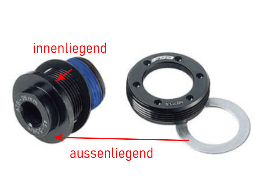

		Das ganze funktioniert leider trotz Schraubensicherung nicht.
Wird immer wieder locker.....
Ich kann den Pedal Arm nur Handfest anziehen sonst wird er extrem schwergängig.
Brauch ich einen neuen? Oder gar neues Tretlager? Oder beides neu?

		Also wenn selbst das nicht geholfen hat würde ich einmal alles wechseln und dann hoffen das ruhe ist. Ist aber wirklich sehr merkwürdig das es sich immer wieder löst .
Ich hatte das auch mal gehabt und nach dem Einsatz von Logtite war gut .

		Ist das hier die richtige für den ST1X?
Stromer Art. 221247
Ist für St2, ST1X habe ich nichts gefunden.....
	Beiträge: 29
	Themen: 5
0 in 0 posts
	Registriert seit: Jan 2021
		Bei mir gibt's nur eine...die silberne
Die schwarze fehlt.....
Was ist das denn für ein Maß?

		Die schwarze brauchst du nur, wenn du das Kurbel abmontieren willst.

		Die ist ja schon mehrfach abgefallen...
Augenscheinlich fehlt die jetzt....oder Werkstatt hat die
nach der Unfallreparatur nicht drangemacht.
Dieses Pedal wurde ja erneut.....also die innenliegende schwarze Unterlegscheibe
