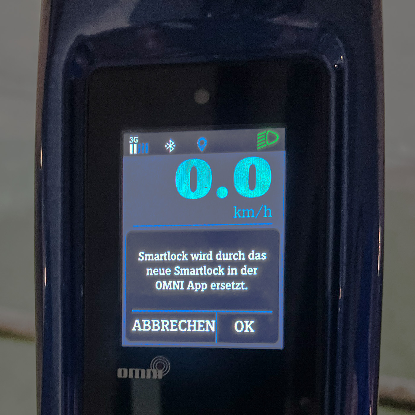

(23.01.2025, 22:59)Cradle of Speed schrieb: Das Problem- Bluetooth am Bike schaltet sich On/Off ohne ersichtlichen Grund, unregelmäßig, mal länger mal kürzer. So auch die BT-Funktion völlig chaotisch. Warum schaltet sich BT ständig ab? Symbol im Display dann auch nicht vorhanden.
Das Werk hat sich inzwischen entschlossen, vom BT-smartlock auf OMNI-smartlock umzustellen. Der Wechsel lässt sich mit "Abbrechen" verhindern, aber die Frage kommt immer wieder.
Der Grund dahinter ist, dass das Stromer BT nur eine Verbindung verwalten kann, das Werk aber bereits drei (smartlock, Helm, riding display) anbietet. Wie Du erkannt hast, ist das bluetooth technisch eben etwas in die Jahre gekommen.
Das BT-smartlock funktioniert nur sinnvoll, wenn das gekoppeltete Telefon sich deutlich vom Stromer entfernt. Zudem scannt der Stromer nicht dauernd sondern in kurzen Intervallen nach dem Telefon.
Das Problem mit dem willkürlichen on/off hingegen schreibe ich unsauberem Programmieren zu - und nehme an, dass es kein bugfix geben wird, weil siehe erster Satz.
