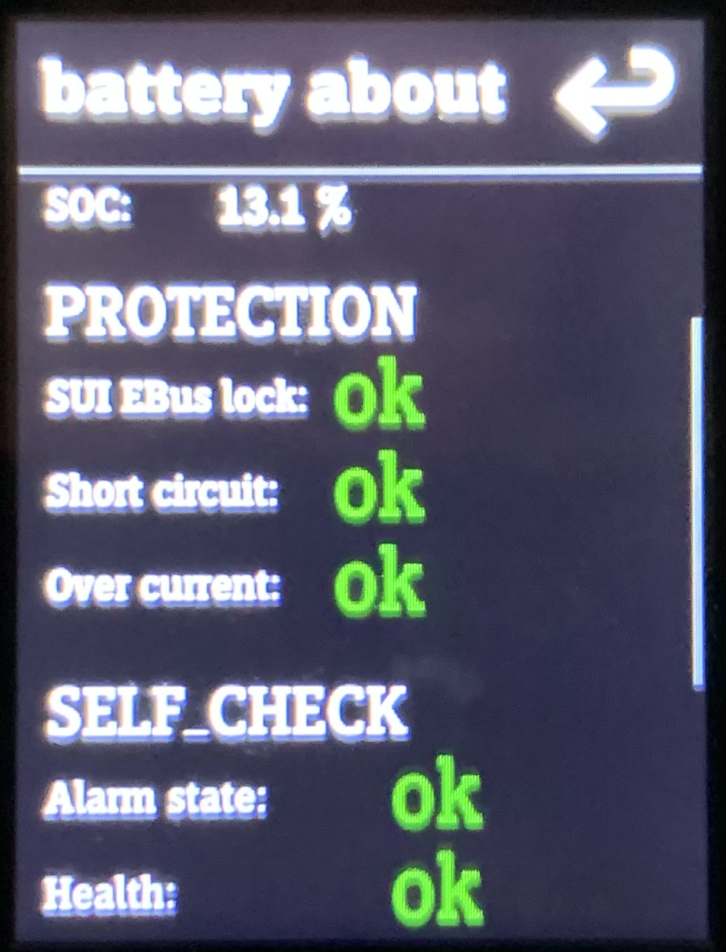

(20.09.2023, 13:55)shawnwegdo schrieb: Das Akku konnte aber auch nicht extern geladen werden. Die etwas kühleren Tage sollten kein Einfluss gehabt haben, da das Rad in der Garage steht und eigentlich erst einmal im Regen gefahren wurde.

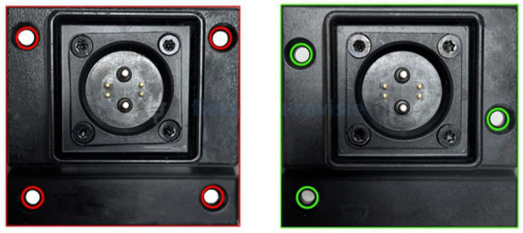

Kontrolliere die Steckverbindung des Ladegeräts und Akkus auf Schmutz. Die Rosenbergerbuchse/Stecker sind magnetisch und ziehen auch kleinste Metallpartikel an. Verwende zur Reinigung einen trockenen, fuselfreien Lappen oder Druckluft. Verwende keine Kontaktsprays oder Fette.

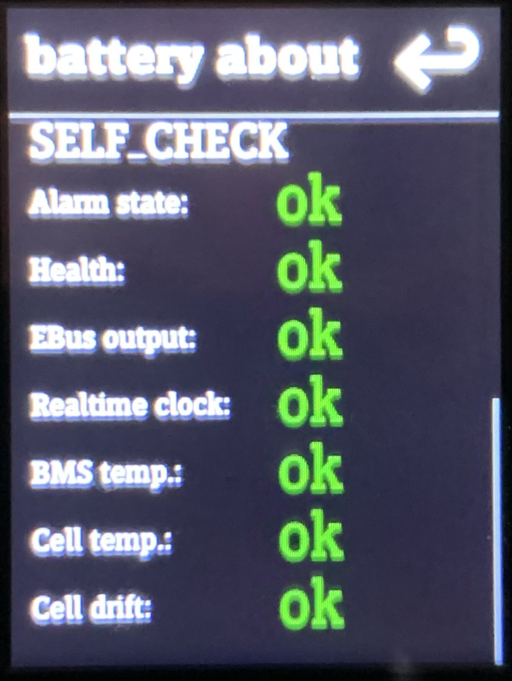

Weiter könnte das Problem auch der Akku sein. Du kannst seine korrekte Funktion im Servicemenü prüfen. Alle Parameter müssen ok anzeigen.
